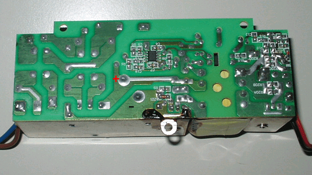

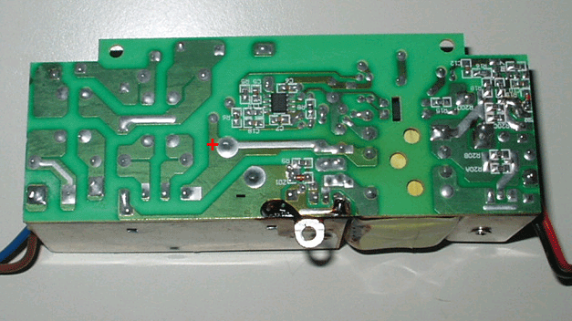

    Nach langem Suchen hab ich gemerkt, dass das Netzteil nur noch 2,3V liefert. Hab dieses dann ausgebaut und gesehen, dass oben son fettes Bauteil mit der Aufschrift "High Voltage" (Siehe Hier) leicht angeschmort ist :D (Kommt wohl von Dauereinsatz)
    Noch ein paar Pics vom NT:

    aaaaaalso. dein "fettes bauteil" ist ein trafo. er regelt wohl die spannung von 230V~ auf vielleicht 12V~. wozu da high-voltage draufsteht ist mir auch nicht ganz klar!? vermutlich dass man aufpasst, da am trafo primärseitig 230V~ anliegen...
    das viereckige schwarze klötzchen links vom grossen kondensator (zylinderförmiges teil mit aufschrift VENT) sieht mir ganz nach einem 4-brückengleichrichter aus, d.h. dieses ding macht aus wechselspannung gleichspannung, welche das peltier benötigt. der kondüsi wird das ganze glätten und ev. ist da noch so ne Z-Diode ans kühlblech angeschraubt, welche die spannung auf genau 12V "abschneided". ;)
    öhm, die braune sauce über dem trafo, die ist trocken nehme ich an? falls ja sieht mir das teil gar nicht angebrannt aus. das ist lediglich imprägnierlack ;)
    hmm... bin halt auch nicht der elektroniker. aber man könnte mal die ausgangsspannung des trafos messen. wäre einfach. könntest du noch ein pic von der print-unterseite posten? man sollte die lötaugen sehen, so dass ich oder jemand anders dir angeben kann, wo du z.b. die ausgangsspannung des trafos messen kannst. wenn die schon viel zu tief wäre, hätte man den fehler dann schon gefunden. glaube zwar nicht wirklich dran, aber versuchen kann mans ja mal ;)
    Von vorne:
    http://malekith.pointclark.net…Kuehlschrank/P1010011.JPG
    dann von hinten:
    http://malekith.pointclark.net…Kuehlschrank/P1010010.JPG
    Einfach um 180 Grad gedreht.
    Also gemessen hab ich schon und zwar direkt an den Kabel, die die 12V liefern müssten (rot, schwarz). Sie liefern effektiv um die 2,3V.

    edit: man könnte mal die Gleichspannung beim dicken grossen Elko messen...
    Original von brainless
    jo, das würde noch was bringen. beim trafo blick ich ehrlich gesagt nicht durch zwischen welchen anschlüssen welche spannung sein sollte... :rolleyes
  • scheint ein elektronischer trafo zu sein der höchstwahrscheinlich für eine beleuchtung gedacht wurde, die dinger arbeiten mit hochfrequenten wechselspannungen, da kannste lang probieren ohne true RMS messgerät bringste da nix hin.
  • Ok, hab mal an den Punkten, die brainless gezeigt hat gemessen: 311V DC
