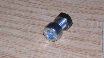

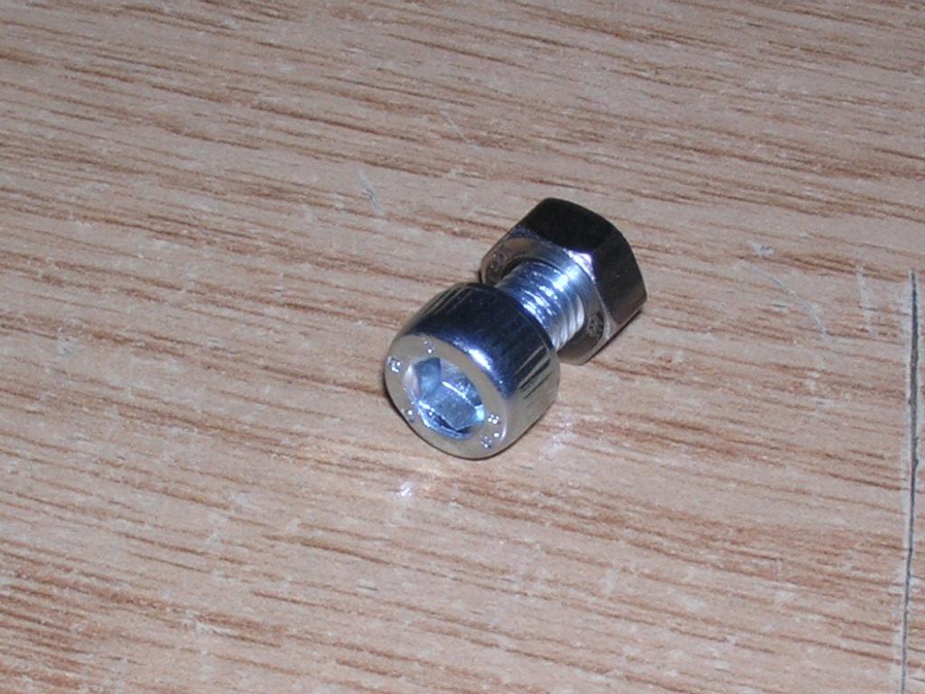

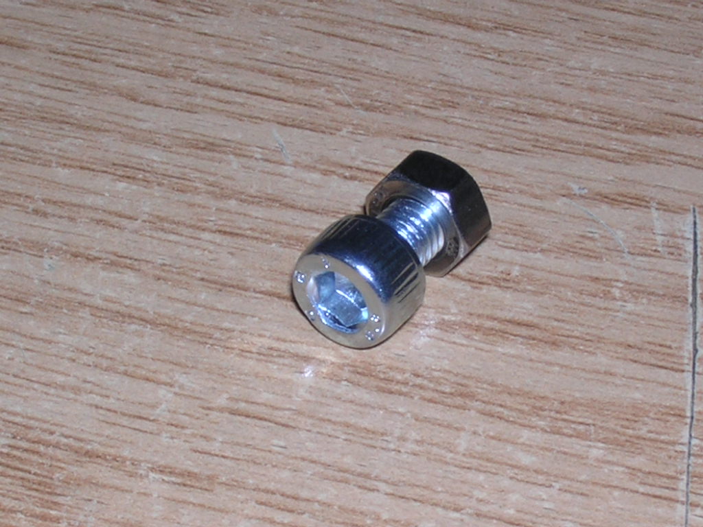

  • @carbone
    ich verwende diese schrauben:
