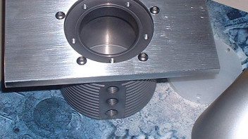

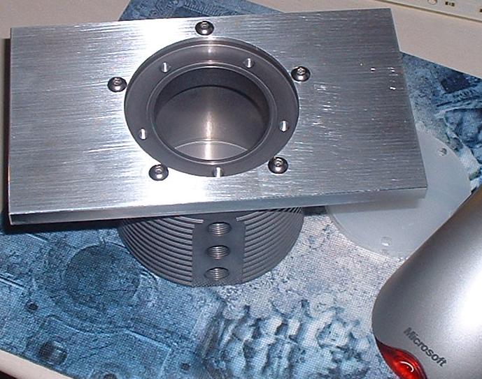

  • bevor Aqua-Computer das Aquabay gemacht hat, hat ich schon mal sowas gemacht :P ... alter Hut also :D
    ich habs damals mit Ø65mm gemacht (im Gegensatz zur Alublende fürn Aquatube, welche ich lasern liess, wo ichs Ø64mm hab. das Plexiglas ist ca. Ø62,5mm ... aber mag meins nicht demontieren, sonst kommt Wasser raus *g*). Lochkreisdurchmesser für die M4-Bohrungen war Ø73,00mm (Ø4,1mm für M4-Schrauben reicht ... ausser es wird ungenau gebohrt ... dann sollte man schon Ø4,5mm bohren). da es ja 5 M4-Gewinde hat für die Befestigung, müssen die Abstände der Bohrungen im Lochkreis natürlich 72° sein ;)
    hier das Aquabay:
    im Gegensatz zu meiner Lösung, ist die Frontblende beim Aquabay aus dünnem Inox, welches beschissen aussieht und farblich sowie von den Rillen und dem Glanz her gesehen in kein Case der Welt passt ... aber meine Meinung ;) ... bei meiner Lösung besteht ausserdem das Frontteil aus 10 oder 12mm dickem Alu (vergessen), wo die Gewinde zur Befestigung unsichtbar hintendran geschnitten sind. :]
    als Attachement noch ein Vorab-Pic (18. Dezember 2002) ... danach hab ichs noch so geschliffen/gebürstet, dass die Schleifrillen von oben nach unten gingen und schwarz eloxiert, da es in einem Lian Li PC-71 zum Einsatz kam ;)

    ich konnte es halt nicht mehr ertragen, dass ein Teil aus Inox-Blech (alte Aquatube-Blende) mit einem so starken Kontrast zum Alu in der Front meines Alu-Cases (Coolermaster ATC-110) war und habs ersetzt durch eins aus Alu, das ich selber lasern liess. hab ich dann schön geschliffen mit Schleifpapier.
