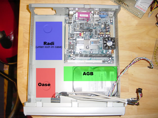

  • mein epia ist zu laut!

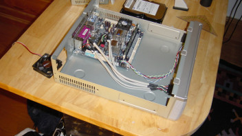

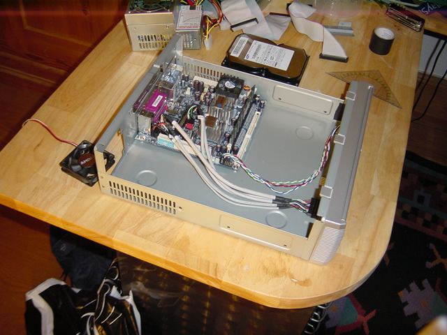

    jetz hab ich vor, eine passiv wasserkühlung ins case zu bauen!
    das case ist ein ausgeschlachtetes sereniti 2000 (angehängtes bild)!

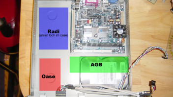

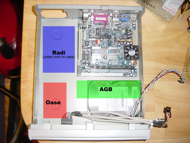

    als pumpe gibts auf jedenfall eine oase! die passt ins case!
    ausgleichbehälter gefällt mir dieser da sehr:
    und passt auch sehr gut ins case!
    cpu kühlung gibs irgend ein günstigen NB kühler!
    und radiator etwas möglichst kompaktes!
    z.b.
    oder ein 80mm (case ist etwa 9cm hoch :) )
    ob das jedoch zur passiv kühlung reicht ist unklar... muss halt getestet werden...
    platz habe sollte das ganze ja auch! sonst gibts halt einen externen ausgelichsbehälter
  • so wie ich das sehe ist es ein m10000? ich denke, ein passiver radi würde da schon reichen, das teil nimmt ja kaum leistung auf - habe mal was von 25W gelesen ;) die kükös gehen gut ab nach dem einfrieren :D

    zusammenstellung ist jetzt bekannt!
    AP720 Kreiselpumpe 12Volt
    IceRex Radiator S8
    Cape NB 42-X2 Alu
    Cape Coolplex 10 extern
    Netzteil

    also gestern hab ich noch in gedanken ein bisschen am projekt gebastelt!
    irgendwie sind 350.- bisschen viel für eine wakü :( und dann eh noch wakü für ein epia!
    ich wart mal bis ich das netzteil hab... dann schau ich mal weiter wie's mit der lärmentwicklungaussieht...
    Original von manitou
    hmm du könntest den ausgleichsbehälter ja so halb intern, halb extern machen.
    --> geht leider nicht... aber geil wärs bestimmt!

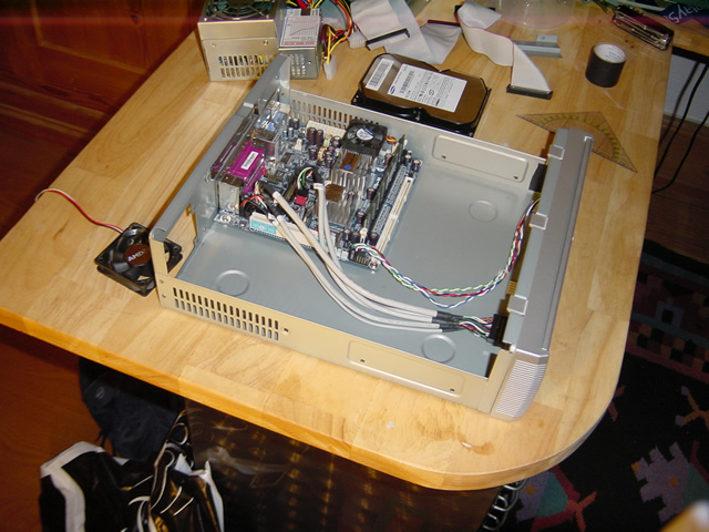

  • der deckel geht wie eine hülle ums ganze case...
    ist bisschen sche***e... aber unten am case hats ganz wenig platz! könnte perfekt für schrauben reichen! also so dass man die komponenten von unten her anschrauben kann.
    BTW: wakü ist bestellt...
    jetzt nur noch hoffen, dass der cape NB kühler passt!

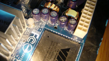

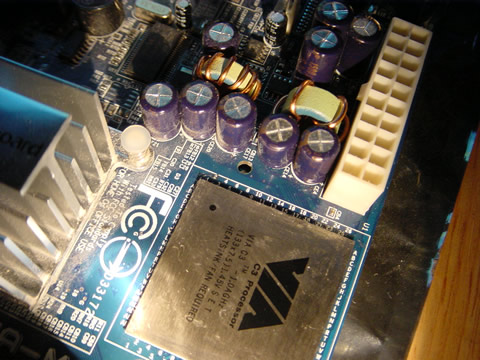

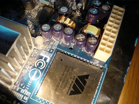

    EDIT: hier noch foto der grössten problemstelle
  • harr harr - gefriertruhe-aktion bereits hinter dir? :)
    hm, scheint schön zu passen mit dem platz :top

  • hab die wakü noch nicht! wurde erst gestern bestellt und bezahlt!
    das geht noch bis mindestens nächste woche, bis das kommt!
    sehr wahrscheinlich wirds nicht gehen ohne gehäuselüfter!momentan hat's keine komponente, die luft in bewegung bringt! d.h. hitzestau!
    mache wahrscheinlich dort wo das NT war ein lüfter dran! so ein papst 0.35W@5V oder so... einfach das die luft etwas bewegung bekommt ;)
