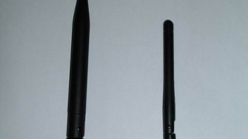

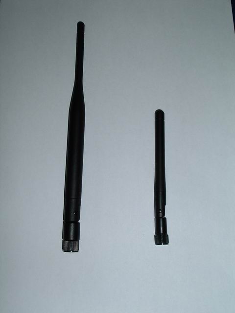

    hab bei mir Zuhause ja WLAN (ne Wardriven is ned :P ), seit ich den ollen 11 MBit AP gegen einen 54er getauscht hatte, bestand beim Vater (PC gerademal ca. 15 Meter entfernt, dazwischen zwei Bachsteinwände) des öfteren das Problem das der PC ganz unmotiviert vom WLAN disconnectete :rolleyes , Signalstärke laut Tool gerademal 33%, sobald jemand durch die Wohnung ging war nix mehr zu wollen :(
    Was an dem ganzen doof war ist die Lage der Antenne am PC...die Antenne ist an der PCI Karte hinten am Gehäuse, wenn man das abdreht wird der Empfang besser.
    Sobald der PC aber wieder in den Tisch reingeschoben ist, hängt der Himmel voller Arschgeigen.
    Also mal normale (nicht Signalverstärkende !) Antennen organisiert :) gibts für 29.10 bei Distrelec..... montiert und.... 80% Signal 8o
    Die Dinger sind Gold wert, obwohl die absolut passiv sind :)
    Link zu Distrelec: http://www.distrelec.ch/cgi-bi…age?language=01&nr=698450
    Links die neue Zyxel Ext. 105, rechts die alte Standart Netgear Antenne

  • ehm redi die linke ist die zyxel ext 105 also die neue, die rechts ist die standart auf den Karten.
    Karten sind Netgear MA311 11 MBit 802.11b Karten
    Der AP istn 54 MBit Netgear WG602 v2 mit Standartantenne

  • du musst mir jetzt nochmals genau erklären, wie du die antenne gewechselt hast. hast du:
    A: den stil der EXT-105 abgeschraubt und an der netgearkarte angeschraubt
    B: das kabel der EXT-105 an der netgear angebracht und die EXT-105 komplett mit magnetfuss gelassen?
  • ursprünglich war die kleine direkt an der PCI dran, jetzt ist die ext.105 mitsamt der verlängerung und dem standfuss (nicht auf dem foto) dran :)
    die zyxel antenne selber muss designtechnisch schon irgendwie ausgereifter sein, die netgear standartantennen sind auf dem zyxel sockel genau gleich scheisse wie sonst auch ;)
