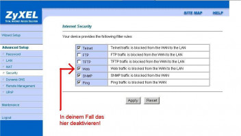

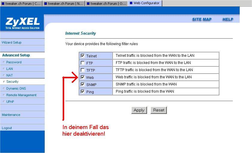

  • Unser Router hat noch eine "Firewall" integriert, also auch wenn du die Ports weitergeleitet hast lehnt er jeden Connect-Versuch auf den Ports ab. (Bei uns, FTP, HTTP, Ping, Telnet, ...). Evtl. musst du ja die Blockade des HTTP-Ports (80) deaktivieren.
