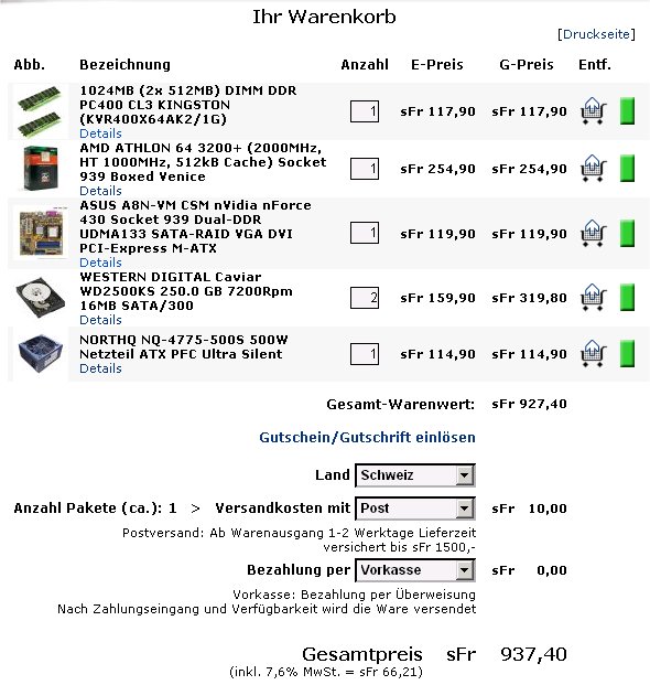

    Hallo miteinander.
    Ich würde nochmals gern Eure Hilfe in Anspruch nehmen, diesmal aber nur ganz kurz und konkret.
    Folgende Hardware hab ich mir zusammen gesucht.
    Ist diese Hardware für den geplanten Einsatz gut dimensioniert?
    Vielleicht Leistungsmässig sogar kleine Reserven?
    Passt die Hardware zusammen, ist die Performance ausgeglichen, dh. keine Flaschenhälse?
    Sind die Harddisks für 24h-Betrieb geeignet? Ich plane eine Funktion einzusetzen, die alle Daten zuerst ins Ram schreibt, und wenn dieses voll ist erst auf die Platte zugreift, um die Harddiskaktivität etwas zu verringern.
    Ist der Preis & Shop ok? (funcomputer.ch)
    Anforderung:
    Gentoo-Linux mit VMWare in der Windows2003 betrieben wird. (Für WSUS und andere Spielereien).
    Ist die Hardware auch Linuxkompatibel?
    Fileserver, vermutlich Softwareraid 0, 500GB reichen vorerst.
    Gelegentlich als Office & Web-Rechner tätig, vermutlich unter Linux, sollte der User damit nicht klar kommen, dann sollte er in der VM mit Win2003 & Office 2003 arbeiten können. (Steht noch nicht fest).
    Ebenso ist geplant, auf diesem Rechner DVDs zu rippen und Videofiles zu de-&Encoden. (z.B. Mpeg nach XVid und retour). Da aber geplant ist, dass der Rechner 24h läuft, spielt hier die benötigte Zeit nicht eine wahnsinnig grosse Rolle.
    Das wärs schon,
    Gruss und danke nochmals.

    Ich nehme an, du bewirbst dich um einen Job in dem auch mit Computer gearbeitet wird. Wenn du jetzt z.B. ein Worddokument mitschickst, dann vergewissere dich, dass du mit eingeschalteten "Sonderzeichen" gearbeitet hast, will sagen, nicht dass die Empfänger herausfinden, dass du den Titel mit Leerzeichen "zentriert" hast... ;)
    Dell hat noch interessante Angebote muss ich sagen! Doch 1'200 für einen Fileserver ist dann doch ein bisschen grob...
    Zum NAS, sicher interessant, doch leider muss Arbeiten mit Office & Web wirklich machbar sein, womit die NAS leider ausscheiden, andernfalls wärs halt schon die beste Lösung.
    Nungut, ich such mir nochmal Hardware. Falls ich Bedenken bei der Kompatibilität habe, würde ich gerne nochmals auf Euch zurück kommen.
    Tipps sind natürlich weiterhin willkommen! (Guter Shop, Hardwaretipp, sonstige Meinungen)
    Viele Grüsse und danke
    Danonemous
    Ok, der Begriff Server ist sicher schlecht gewählt, doch wisst ihr alle was in etwa ich meine. Klar ist's nicht so toll wenn auf dem Rechner noch gesurft wird, aber es geht leider kaum anders.
    Noch weitere Tipps? Vielleicht ein Occasion-Rechner, billigerer Shop, billigere Hardware...?
    Gruss,
    Danonemous
    Hallo miteinander,
    zuerst herzlichen Dank für das Feedback.
    Ich werde Eure Ratschläge bezüglich Netzteil & Hds beherzigen, werde mir am Abend erneut Hardware zusammen suchen.
    Zum Vorschlag NAS.
    Das wäre eine gute Idee, aber das Problem ist, dass noch ein PC benötigt wird an dem mit Office gearbeitet und im Internet gesurft werden kann. Ausserdem habe es in der Schweiz keine wirklich gescheiten NAS-Angebote, habe ich gehört. Oder aber ein richtig gutes kostet 1'000 CHF...?
    Ich hab's auch schon versucht, mit einem AMD Sempron anstelle eines AMD 64, aber schlussendlich war ich nur knapp 120CHF billiger, und ich geh davon aus dass der Sempron doch schon merklich langsamer ist. Anonsten, was wäre noch zu empfehlen, wenn's wirklich nur um Storage & Office geht?
    Intel Celeron vielleicht?
    Gruss,
    Danonemous
    ps: Mein Hardware-Wissensstand ist beim Erscheinen des Athlon XP 1800+ stehen geblieben, daher tu' ich mich ein wenig schwer damit.
