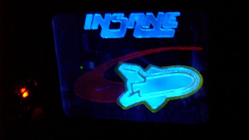

    Meine Gravur an der Tür mit 16 Leds :D Gugge
    Hier habe mal ein Bild von mehrseitigen Gravuren
