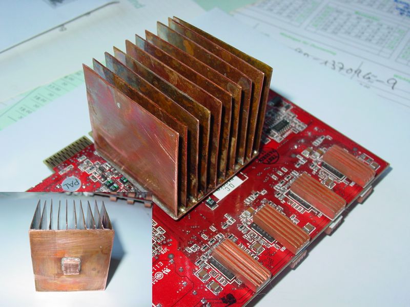

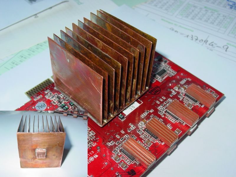

so heute war ein guter tag. ich durfte die neue toilette brauchen, mit der neuen benzinmotorsäge einem baum zu leibe rücken und ich hab meiner alten 9500pro einen Kupferkühlkörper gebastelt. um dieses ding zu bastel musste ich mir mal kupfer suchen, und das fand ich in form von platten in der garage. gut platte ausgesucht und los gings. mit der stichsäge 11 plättchen à 5x5cm zugeschnitten, 10 davon wurden am unteren ende im rechten winkel umgebogen. dann noch 6 plättchen à 1x1cm geschnitten. da der normale lötkolben zuwenig pfupf hatte nahm ich den bunsenbrenner und lötete das teil so. 1 plättchen als grundplatte und 10 als kühllamellen. mit den kleinen 1x1cm plättchen hab ich die DIE-kontaktstelle gemacht. nachdem ich 3 std. am löten war, es fielen immer wieder bereits angelötete plättchen durch die hitze um, war das teil nun fertich. noch ein bisschen politur und schleifen, et voilà.
jetzt meine frage, wie soll ich den kühlkörper anmachen? mit einem selbstklebenden wärmeleitpad oder mit wärmeleitkleber? das ding kommt hinten auf den DIE.

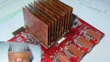

hier bildle:
Self-made Kupferkühlkörper

Geile Sache. Kann mir vorstellen, wie die bereits gelöteten Teile immer wieder abfallen ... Würden den Kühler niemals ankleben, dazu ist er wohl viel zu schwer und es handelt sich ja nur um das kleine Die als Klebefläche.
Du könntest zwei Stifte oder Gewindestangen anlöten, sodass sie durch die zwei Löcher passen und dann von der Rückseite sichern
ja ich würde durchgehende Schrauben nehmen und den vorderen und den hinteren Kühler zusammenschrauben. Irgend etwas wirst du wohl an den Kükö basteln können, dass das klappt.

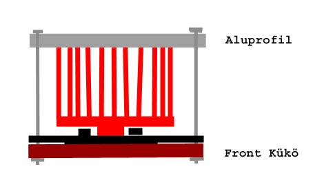

ich hätte von Anfang an als Grundplättchen ein Teil ausgesägt/hergestellt, das über die Löcher in der Karte herausragen und die Bohrungen zur Montage am Anfang gemacht.
z.B. so:
ich weiss, eigentlich hätte ich mir schon vorher gedanken machen sollen was die befestigung betrifft. aber ich war mir nicht sicher ob ich eben via wärmeleitkleber, pad oder befestigungsschrauben anmachen soll.
jetzt meine frage, kann es einen schaden geben wenn ich es mit wärmeleitkleber mache (abreissen von schichten)? ausserdem sollte das ganze ja noch isoliert sein da es ja leitet, was den kontakt DIE - Kükö betrifft.

Eine, wenn auch unschöne, Variante wäre, dass du in ein Alu U-Profil entsprechend den Löchern der Graka zwei Löcher bohrst, dieses Profil dann über die Lamellen legst und das Alu mit Gewindestangen mit der Graka verschraubst.

das problem hier ist nicht etwa das herstellen des aluspanners, sondern viel mehr die stangen die durch die platine gehen. hab nämlich keinen gewindeschneider und schrauben in dieser grösse und länge zu finden ist nicht gerade einfach.ich machs jetzt mal so dass ich ein wärmeleitpad auf den DIE lege zur isolation und dann den kükö mit wärmeleitkleber aufs pad klebe. da der kühler nicht hängt und in der horizontalen ist sollte das halten.

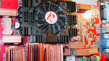

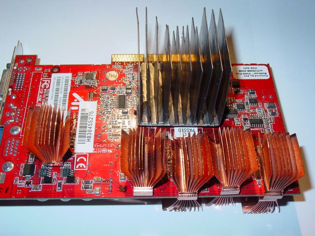

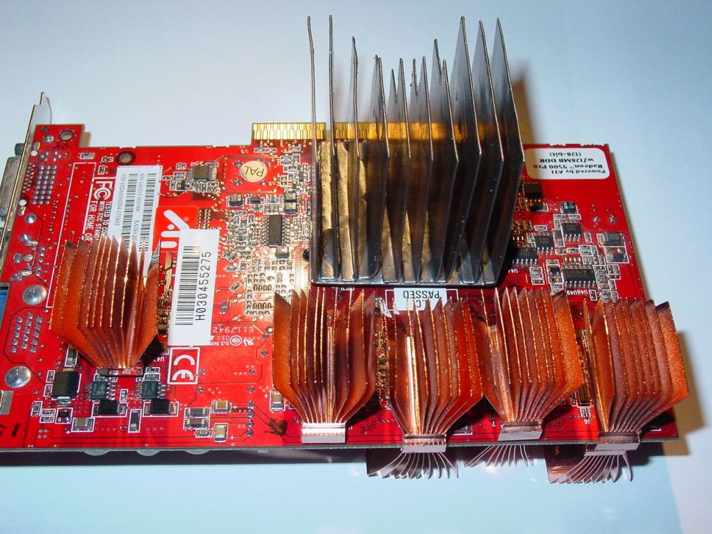

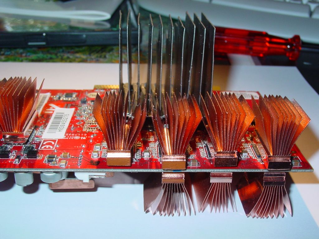

hier mal pics, hab den kühlkörper angesprayt da er mir zuviele verunreinigungen hatte. -

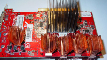

hier noch eins:

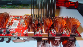

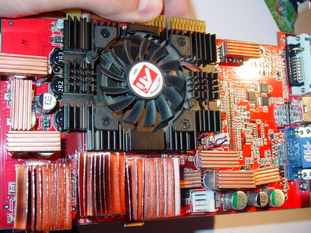

und hier noch von unten mit original kühler:
