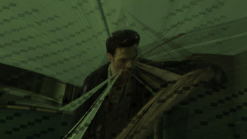

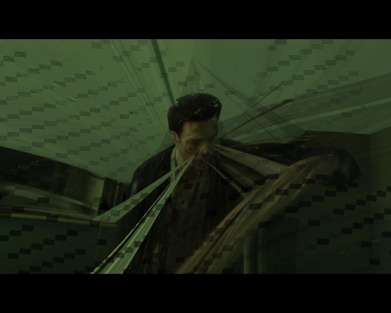

  • Ich habe sie nun eingebaut. und habe gleich bemerkt das irgend etwas nicht stimmt. sie hat so eine art wackelkontakt oder so.
    es sieht so aus. ich habe sie in einem SNG95G5 eingebaut. wenn ich sie wärend dem sie im betrieb ist einer kleinen erschütterung aussetzte (schlag auf den tisch z.b.) dan habe ich farbige vierecke im bild. wenn ich dann noch einmal ein wenig ans gehäuse klopfe dann ist es wieder gut. kann es sein das sie zu wenig strom hat? oder ist es ein prodûktionsfehler?
    EDIT: so nach ein wenig rumprobieren und abklopfen mit dem finger habe ich heraus gefunden das es der Stromanschluss der Graka ist. er ist vermutlich nicht sauber verlötet. denn sobald ich ihn berühre oder ein kabel davor dan hab ich die fehler auf dem bild. kennt das jemand von euch hatte das schon jemand?
    EDIT:
    Manchmal hat es auch vertikale dicke balken
  • Versuch mal eine andere 12V Schiene. Wenns daran nicht liegen sollte -->Karte zurückschicken!

  • Ich habe die karte nun ausführlich getestet. und festgestellt das es ein Layer-Bruch sein muss. denn ich finde keine lockere Lötstelle.
    Da die verpackung und die Karte gebrauchsspuren aufweiss bin ich mir zu 90% sicher das sie nicht neuware ist.
    Auf Reklametion beim verkäufer, meinte der nur, das sei merkwürding. :nope
    Da ich an eine Lan gehe und ich nicht auf meine 9800 Pro verzichten will. muss ich sie noch bis Montag behalten, und dann geht sie zurück.
