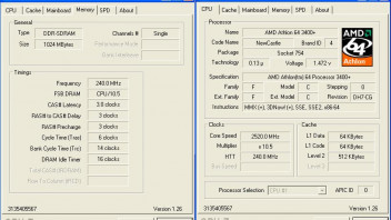

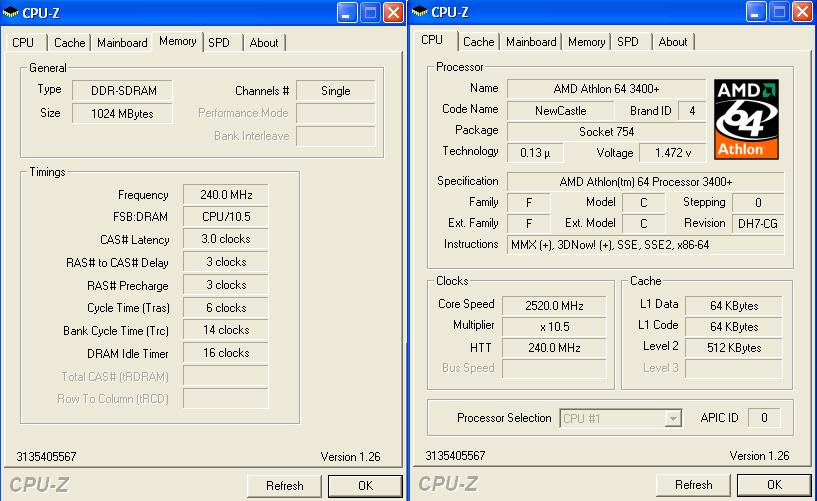

aber ihrgendwie funkt er einfach nicht bei 241+++++
Habe so ziemlich viel versucht! das mit dem teiler kapier ich noch nicht so richtig.

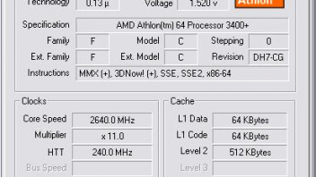

mit 1.47V kannst Du nicht erwarten, dass der wesentlich mehr als 2500MHz schafft!
Den Teiler stellst Du im Genie-BIOS unter DRAM Configuration ein:
z.B. 180MHz (d.h. 90% des FSB auf die RAM) oder 166MHz (5/6), 133 (3/4)-Teiler usw.
Ich würd' mal 166 wählen, dann hast Du bei 266MHz FSB 221MHz RAM-Takt -

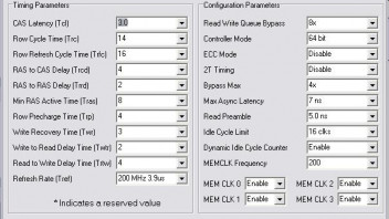

Die Ram-Timings sind immer noch unbrauchbar!
Stell mal auf SPD, falls das geht in deinem Bios.
Sonst musst du halt doch manuell die Timings ändern, aber 3,4,4,8,2T, 12,16 müsste es schon sein......sicher nicht tiefer.

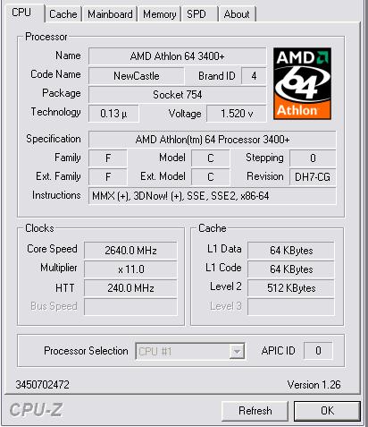

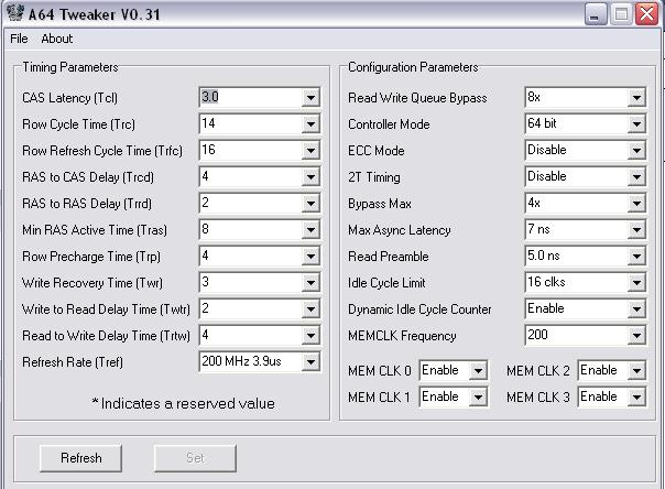

Mach mal einen A64-Tweaker screen.
Download gibts hier:
http://users.tpg.com.au/spark6…eaker/a64tweaker_V031.zip
Keine Ahnung, ob das die neuste Version ist. -

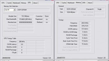

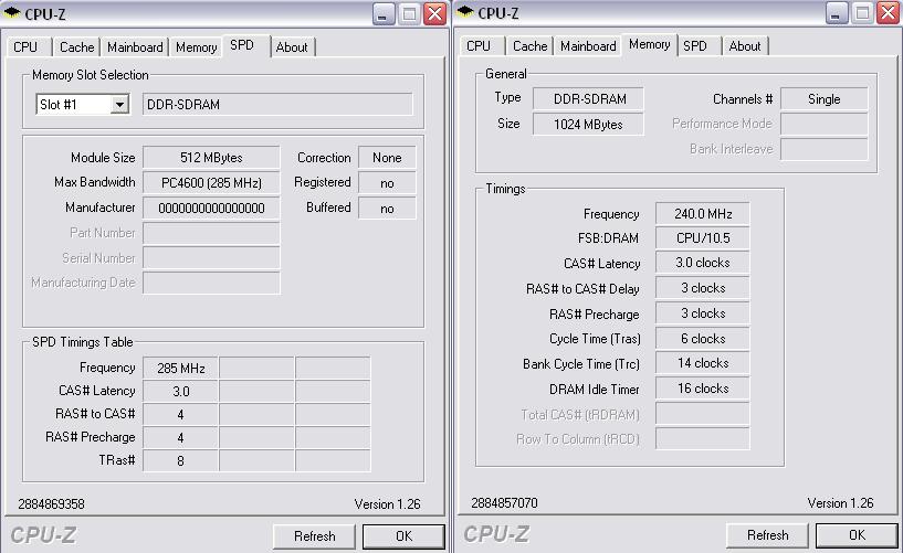

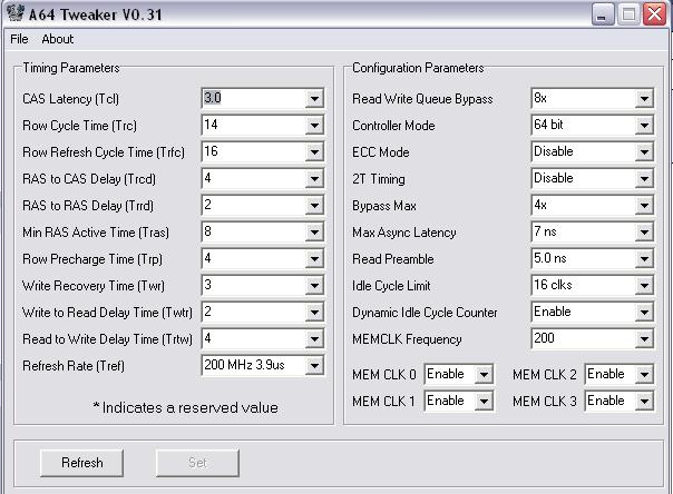

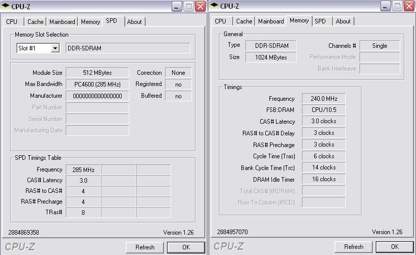

Wieso kann ich die Ram nicht einstellen???
Ich ging ins BIOS die Ram einstellen wie ich sie auf meiner einstellung bei 285MHZ ramtack haben kann (Links im bild)
aber dann rechts sieht man das sich gar nichts verändert hat!!! wieso nicht??? gibt es noch enere programme die den Ramtackt anzeigen? ausser CPU-Z?

Ich wusste ehrlich gesagt nicht viel mit dem Tool anzufangen. habe jetzt den ramtackt geändert mit dem tool. wird der jetzt mit dem Bios geändert und beim nächtsen start so übernommen???
wieso kanni ch den das im BIOS nicht verstellen?
Hmm, Ras to Cas Delay würde ich auch auf 3 oder 4 stellen, der Rest sieht imo recht gut aus. Damit sollte es eigentlich über 240Mhz gehen 1:1.
Die Settings werden vom Bios leider nicht übernommen, aber jene Settings die du im Bios nicht einstellen kannst, die kannst du getrost vergessen, die werden vom Bios selber schon richtig übernommen.
