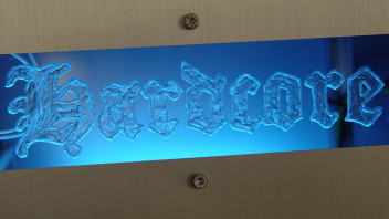

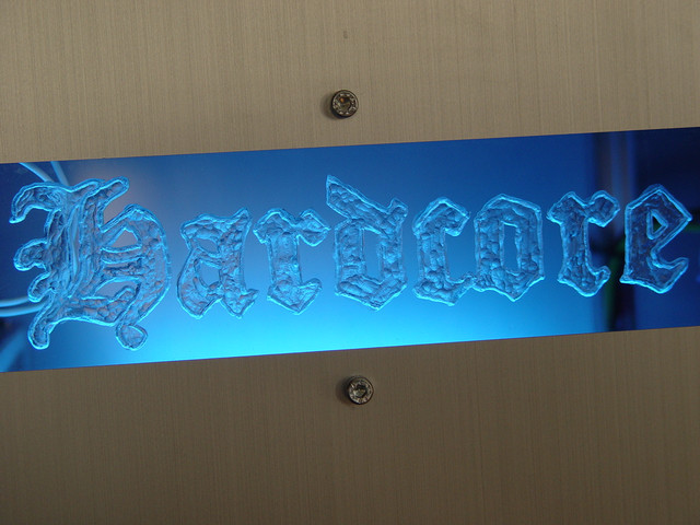

würde die aussenconturen noch etwas vertiefen um diesen look zu bekommen
Frozen - Der eiskalte Mod

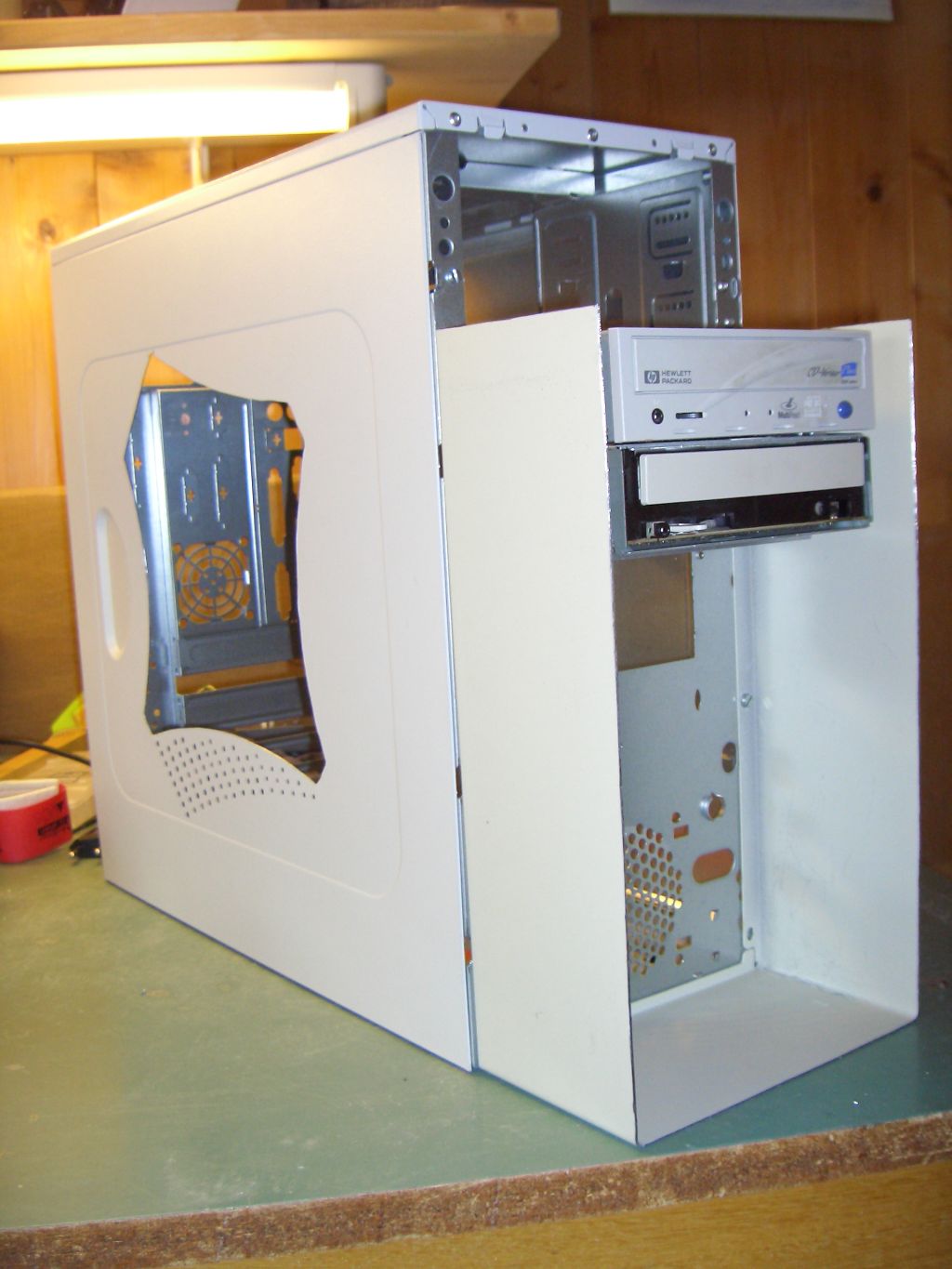

Heute habe ich wieder etwas gearbeitet. Nun habe ich einmal das Gehäuse etwas verlängert. Ist aber noch nicht ganz fertig. Hier ein Bild davos:
zudem habe ich noch die Laufwerke nach vorne verschoben, nun stören sie das bild des Windows nur noch minimal. Verher sah man noch die Käfige, nun sind die eingebauten Laufwerke kaum mehr zu sehen.

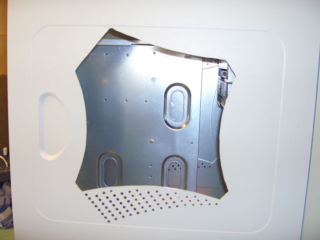

Nun wiedereinmal eine Frage. Ich möchte mein Case ja so ziemlich frostig machen, ich weiss aber nicht wie ich das beim Window durchführen könnte. Habt ihr ev. einen Vorschlag für eine Gravur oder einene anderen Effekt?

ich würde so eiskristalle eingravieren von aussen nach innen des windows
was versprichst du dir eigentlich aus der verlängerung des cases?

für das window: gibt es nicht so eiseffektspray? ist glaub eigentlich für fensterscheiben gedacht, aber das funktioniert bestimmt auch auf plexi.
gruss hang
plexi abfallmaterial vom sägen und dremeln am rand des windows aufkleben...schaut aus wie eiskristalle...
Vielen Dank für die Tipps, der mit dem "Plexikrümeln" finde ich sehr interessant. Das mit den Schneesternen habe ich mir auch schon überlegt, aber ich finde es eher langweilig. Und dieser Schaufensterschnee muss ich auch mal etwas erforschen gehen.
Wegen der Caseverlängerung:
Ich verspreche mir davon, dass die Laufwerke nicht wie beim Naturzustand durch das Mainboard gehindert werden bei der Front schön bündig zu sein. Mein Case ist nicht sehr gross und dadurch ist der Platz auch begrenzt. Desweitern kann ich dadurch eine schöne Abschrägung von der Front zum "Deckel" des Cases erstellen, da habe ich vor eine Lüftersteuerung, ein LCD und sonstige "Steuerelemente" unterzubringen. Warum die Abschrägung? Da mein Case auf dem Boden steht habe ich so das ganz immer gut im Blickfeld.Bin natürlich nachwievor um weitere Tipps, Kritik und Lob

Dark22edit: ich überlege mir ob ich den roten Teil auch noch hinausschneiden soll. Nur bin ich mir nicht schlüssig
