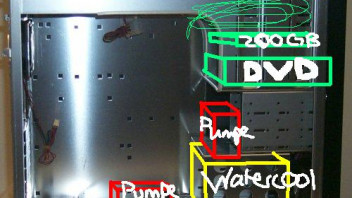

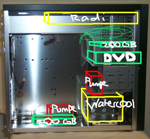

    Die 200GB HD brauchst du nicht zu dämmen resp. kühlen, die wird weder zu warm noch ist sie sonderlich laut. An und für sich sehe ich nur 2 mögliche Orte in deinem Case...entweder entkoppelt in einem 5.25" Schacht oder mittels Entkoppelung am Gehäuseboden.
    Die Watercool HD Kühlung könntest du anstelle des 3.5" HD Käfigs montieren. Den AGB falls es ein Aquatube sein soll in die 3 Front-3.5" Schächte, die Pumpe entweder auf den HD Kühlblock oder auf den Boden.

  • den agb gedenke ich aussen an die rückwand du schrauben, sofern das geht ohne dass ich schnittstellen blockiere. würde dann diesen nehmen http://pc4all.ch/shop/product_…87_23_30&products_id=1166
    radi + lüfter benötigt 2 5.25" laufwerke, da hätte es schon noch platz für die hd, ich glaube das passt so :)
    wo ich die pumpe hinbaue sehe ich dann wenn alles andere seinen platz gefunden hat.

  • Die Pumpe hätte, falls du die 3 Stk. 3.5"er nicht brauchst genau dort Platz ;)
    Advanced MPC-HC Setup Guide
  • hm ich hab da eben einem disketten-laufwerk die chance gegeben auch in einem modernen tower seine arbeit zu verrichten.
    kann die pumpe ja auch einfach auf dem boden befestigen oder? wie wird denn so ne pumpe abgekoppelt montiert? kann mir das nicht so vorstellen. darf sie ja nicht direkt mit dem case verschrauben das sie sonst die vibrationen auf das case überträgt.

  • el-nino: Es gibt da einen Entkoppelungssatz, ebenfalls von Innovatec. Der ist nicht so übel. Ich hab meine Pumpe mit diesem Entkoppelungssatz in den grossen HD Käfig unten verbaut, tiptop, ich höre das Ding nicht mehr. Ein Stück Neopren tuts aber auch ;)
    Hier meine Konstruktion:
