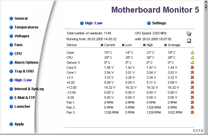

    ist schon geil so ne wakü :) habe nach einiger zeit gamen eine cpu temp von 28°C

    wohl kaum wenn du mit einem Thermometer nachmessen würdest ;)
    Nicht alles was angezeigt wird, per software stimmt auch.
    Original von el-nino
    vermutlich hast du den Mainboard-Sensor dem CPU @ MBM5 zugewiesen oder so ;) ... an ne solche CPU-Temp kommt man nicht ran, ausser es ist draussen Winter und das Fenster weit offen ;)
    im case habe ich 15°C und an der CPU 28°C. stimmt das denn nicht?
    welches programm zeigt mir denn die wirkliche temp an?
    und was für eine Temp hast du im Zimmer? 5°? ;)
    das liegt wohl an der Temp Sonde, die sind nicht immer so genau, mach mal ein BIOS update, und achte, ob sich die Temperatur verändert.
  • habe das fenster offen (ist doch schön wenns mal endlich warm wird :) ) und die seitenwand des cases ist ebefalls offen, will doch die schöne wakü im auge behalten ;)
    dann ists doch offensichtlich, dass es mindestens 10-14° zuwenig anzeigt ;) ...
    wenn das MoBo 15° angibt und es draussen genug warm ist, damit du mit offenem Fenster am PC sein kannst, ohne zu erfrieren, ists ja logisch ;) ... d.h. MoBo-Temp ist IMMER wärmer als Zimmertemperatur ;)

  • im MBM5 kann man doch verschiedene dioden anwählen. wähle da mal eine andere um plausiblere werte zu erhalten.
    ausserdem kannst du ja mal neu booten, gleich ins bios und dort die temp-werte ablesen. dann siehst du schonmal ob nur das tool wohl zu niedrige werte ausliest oder obs am sensor selber liegt auf dem board ;)
  • habe im bios eine temp von 31°C. bei geschlossenem fenster versteht sich :)
    die gleiche temp wird mir auch von speedfan, everest und sandra angezeigt. nach etwa einer stunde farcry ist die temp auf 33°C gestiegen. wobei ich nur die CPU temp messen konnte.
