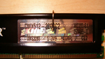

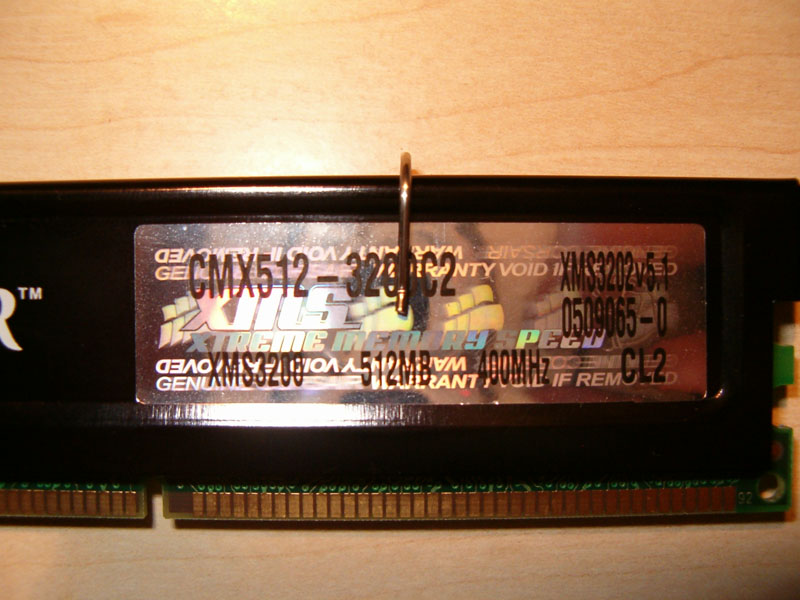

  • hier ein bild meiner RAMs

  • Also mit 2,5-3-3-6 solten die schon gehen,hab die gleichen einfach REV.4.1 ;)
    Sonnst mal RAM Spannung erh. auf 2.7 Volt :rock

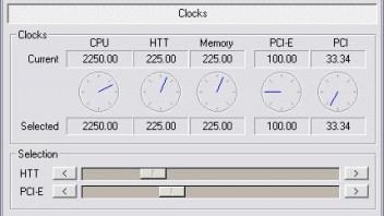

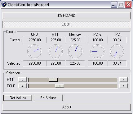

  • Hab ich jetzt bei meinen Corsairs 225MHz drauf? Hab nur den CPU aufgeschraubt (geht dan die automatisch rauf?) CPU läuft übrigens immer noch mit ca. 27 Grad... :rock

  • im BIOS steht das so...

  • vorsicht wenn du denn HTT nicht bei 240 auf 4 stellst wird die kiste instablil da das Cipsatz nur 1000Mhz verträgt.. max 1200Mhz = 5x240 = 1200Mhz und das ist schon einwenig viel ;)

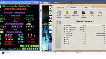

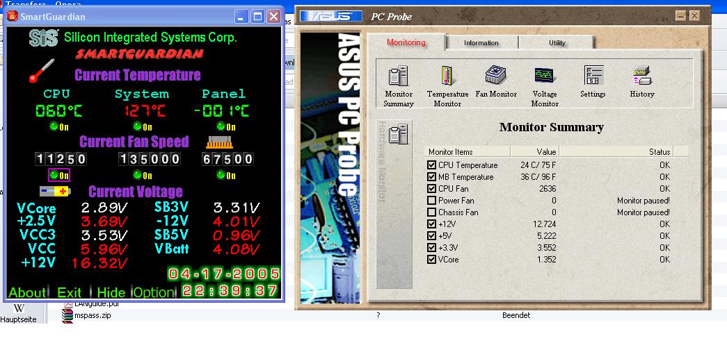

  • Speed Fan erkennt bei mir nen nForce2 Chipsatz obwohl ich nen nForce4 hab :stupid Warum wohl??? und kann ich merhr den Temperaturanzeigen von SpeedFan vertrauen oder sind die Anzeigen im Bios korrekter???
    gäbe es noch ne alternative Software um Temperatur zu messen?

  • Speedfan hat bei mir auch nicht richtig gefunzt, total falsche temperaturen. Von minus 200 bis +200 hats mir alles angezeigt.
    Versuch mal Mainbord Monitor. Vielicht funktioniet das bei dir.
    Ich verbend nun Asusmonitor hate mit MAinbor Monitor nämlich auch Probleme und keine Lust es auf mein Mobo anzupassen .
  • SMART GUARDIAN ist nice progr. , aber wo es dass gibt ; k.A. --->>> GOOGELN
