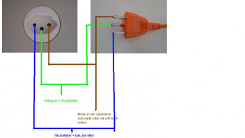

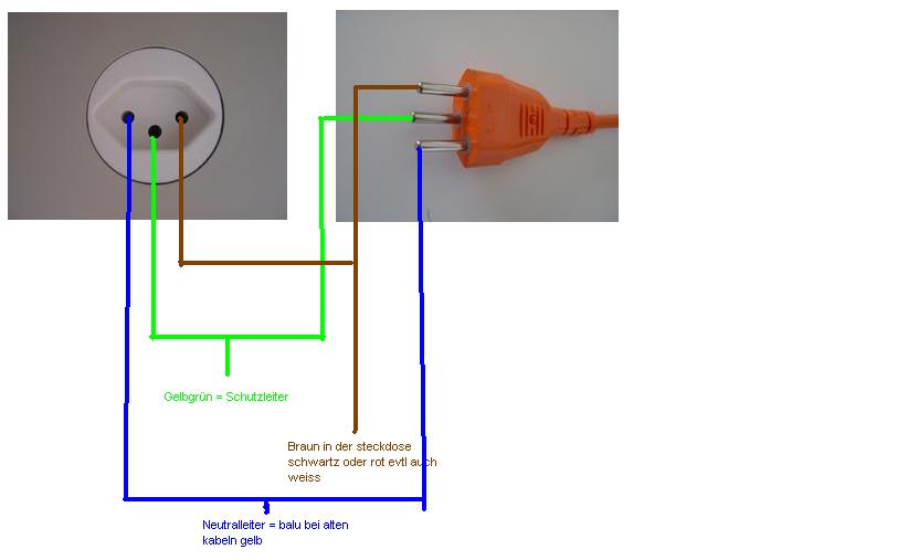

  • Meine Tochter hat einen speziellen Fön für Tiere in Deutschland gekauft.
    Leider hat das Gerät einen Deutschen Stecker (oder EU-Stecker).
    Wenn ich den auf CH umbauen will: spielt's eine Rolle, an welchem Pol ich welches Kabel anschliesse? Nulleiter in der Mitte ist klar, ist grün/gelb, oder? Aber die beiden andern?
  • genau, Boriz. yep, pyro's schema ist korrekt. macht mal das "schwur-zeichen" mit der rechten hand. wenn ihr die in der steckdose einstecken möchtet, ist ja der zeigefinger etwas weiter unten -> schutzleiter, der daumen ist am dicksten (führt sinngemäss den strom) und hat oben rechts seinen platz -> polleiter.

    Aber wennn du die beiden vertauschst passiert nichts, bei älteren Häusern ohne FI kannst du auch erde und neutralleiter vertauschen. Nur bei Drehstrom funktioniert das dann nicht mehr immer. Motoren laufen dann nicht mehr werden nur noch warm. Und wenn man Polleiter vertauscht lääuft er verkehrt rum.
    :D
    Original von Boriz
    pyro hat schon recht, aber das ganze läuft ja auch wenn man phase und nullleiter vertauscht, das ist wie wenn man nen stecker ohne masse einfach umdreht ;)
    Eben, dann bin ich ja beruhigt. Meine Tochter hat nämlich heute die Lehrabschlussprüfung und ich hab' den Stecker gestern Abend noch ummontieren müssen... uff :angst
