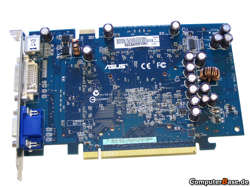

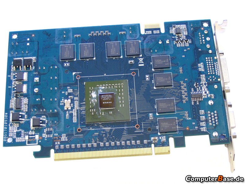

  • Das wär doch was für dich: ASUS Extreme N7600GS Top Silent/HTD, GeForce 7600 GS
    http://www.toppreise.ch/prod_94040.html
  • Noch ein's
