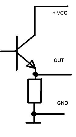

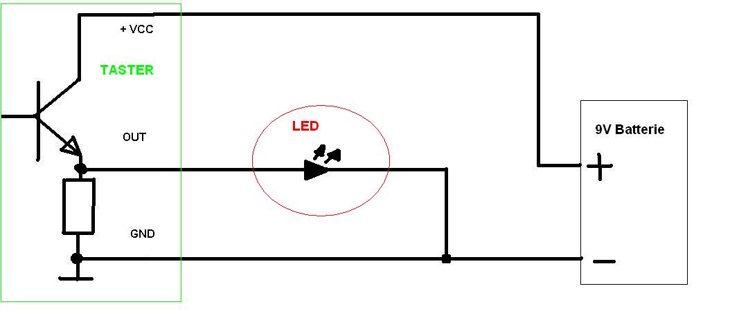

Wie ich den taster Speise weiss ich noch nicht genau. aber das ist auch neben sache. ich bekomme das Ding nicht zum laufen. was habe ich falsch gemacht bei meiner LED Schaltung??
Ich habe Taster mit empfindlichkeit minimal 1243.7000
hast du die led vom taster selbst dran ?

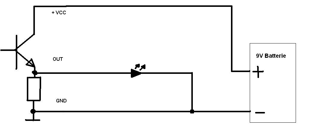

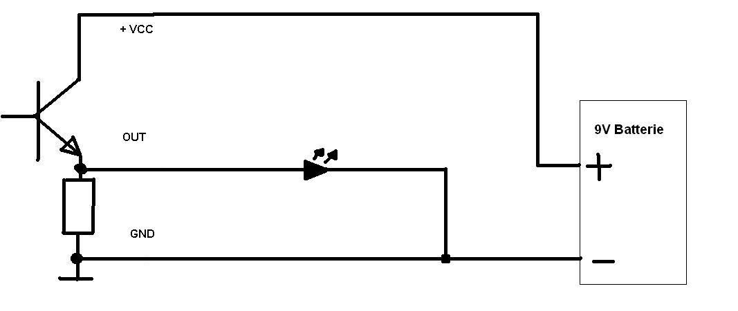

So Sieht meine Schaltung momentan aus. und ich habe ein dauerleuchten.

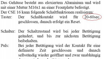

Aber wo habt ihr das mit den 20s gelesen ich finde das nirgends.
Hier findest dus auf der ersten Seite;)
Hast du etwa den Taster in der Nähe von etwas metallischem oder sonst irgendwas das ein Fingerkontakt simulieren könnte?
Ja klar, so dumm stell ich mich nicht an. ![]()

Aber wenn die LED dauerhaft brennt muss ja irgendwo ein Fheler sein;)
Und so wie ich das sehe muss die LED ja so angehängt werden wie du gesagt hast, vileicht ist ja auch der TAster kaputt;)

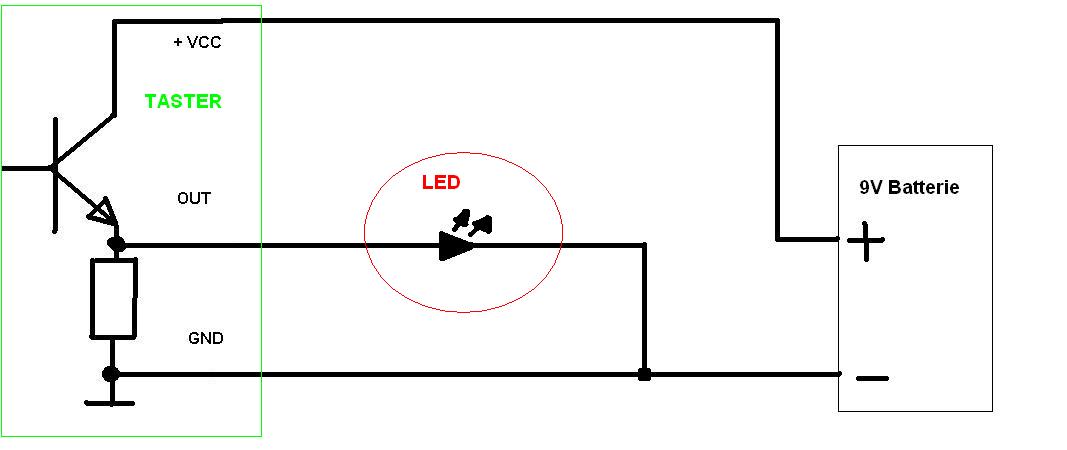

Wenn du den Taster drückst leuchtet das ganze weiter?
Mal eine andere Frage; ist 9 V nicht bischen viel für eine LED?
Wirkt sich doch bestimmt negatic auf deren Lebensdauer aus;)
die lebt keine 10 sekunden
Also es sieht so aus. ich stecke die batterie ein und die LED leuchtet..... und hört nicht auf. ich kann den taster gar nicht betätigen.
Die LED ist irgend eine Spezielle. sieh läuft auch mit direktem 9V betrieb.
Ob die schaltung korekt ist frag ich euch denn ich bin mir nicht sicher.

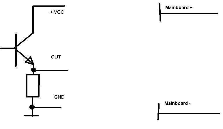

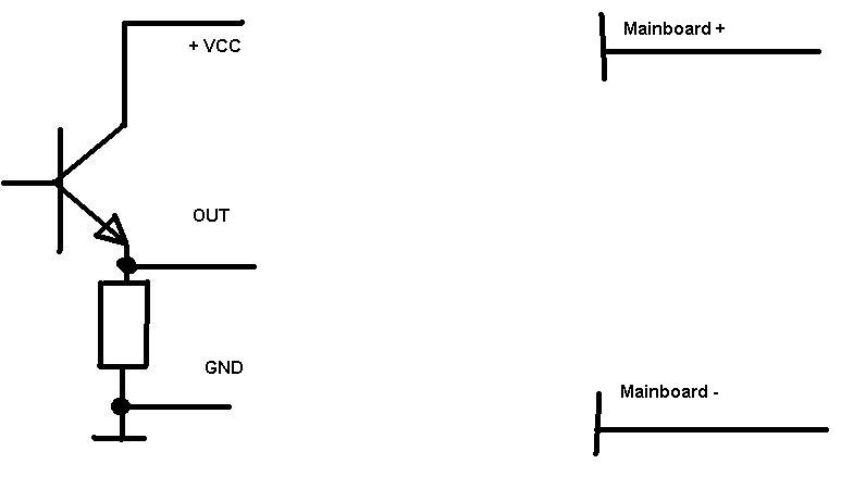

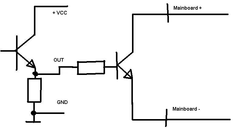

Vcc musst du an die 5 V oder 12 V deines Netzteils hängen. Der Out und Ground gehen dann ans Mobo. Mit der Vcc wird auch gleich das LED versorgt

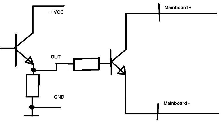

Ich sagte doch schon, dass da keine Schaltung mehr nötig sein wird
??? du kannst mit dem OUT den PC nicht einschalten schon garnicht wenn du 5V oder 12V vom NT nimmst ![]()
Wenn du das sagst ![]()
Wo wird denn da gegen die masse geschaltet?
Tjoa ![]()
Mit einer Batterie ist aber auch doof wie ich finde
jo, aber es gibt doch irgendwo ein +5V standby oder?
Das dachte ich eben, aber es ist wohl die 3.3 V-Schiene die immer "läuft".
Wie schauts mit der 5VSB aus? (PIN 9)
genau, Pin9 (violett) 5V Standby
Das wäre ja genial.
Aber ich glaube ich muss mir erstmal einen neuen Taster besorgen. denn der will einfach nich funzen.
Ist die zweite Schaltung die ich gemacht habe führ die LED überhaupt Korrekt?? oder Dreh ich mich im kreis?
