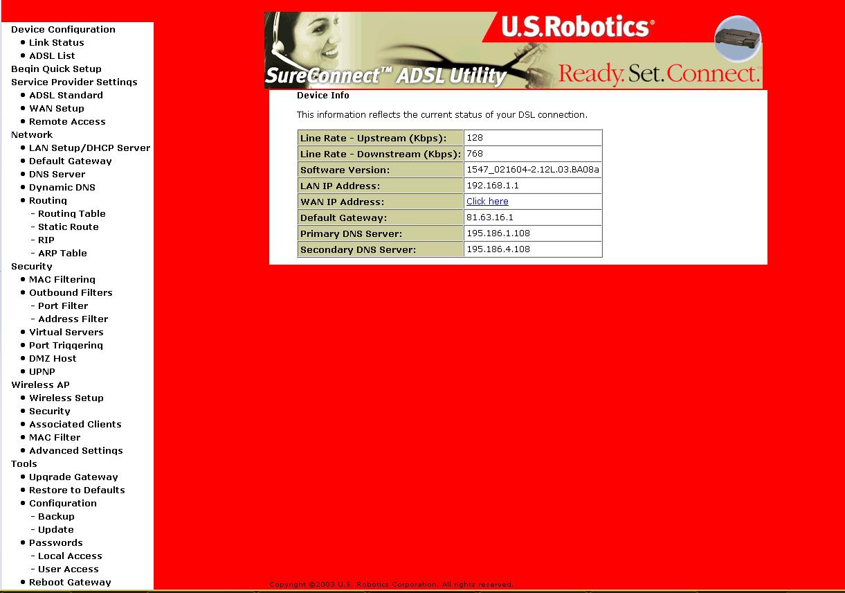

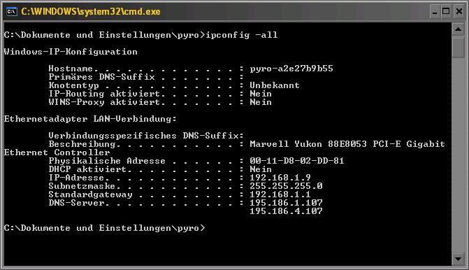

    Auf dem pic des anderen Rechners zeigts ja garkeine IP an oder sehe ich das irgendwie falsch?
    EDIT: Ah doch. aber stell dort mal ne IP mit 192.168.1.2 ein. oder umgekehrt am andere 192.168.0.*

    IPs habe ich überall mit 192.168.1.x
