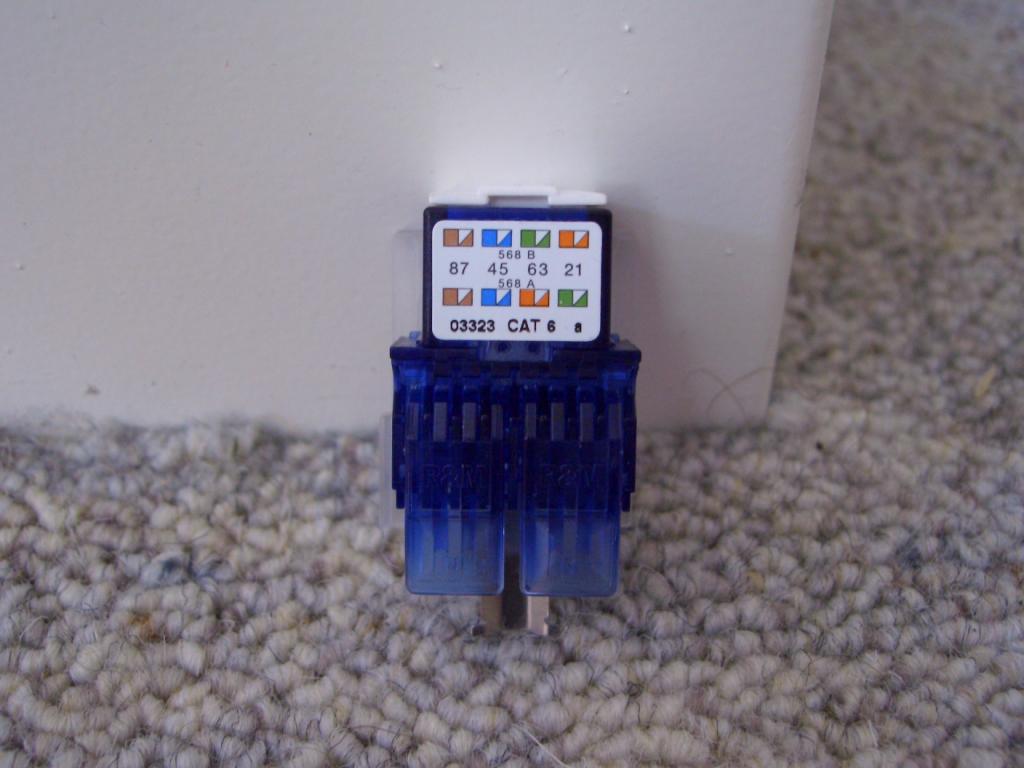

  • Ich weiss nicht ob du dich bei R+M Material auskennst aber die haben Grüne kupplungen und Blaue: Grün gleich Cat.5e und Blau gleich Cat.6.
    Mach noch schnell ein foto von den Blauen.
    Das ist die Freenetkupplung von Reichle + De-Massari http://www.rdm.com
    3 Mal editiert, zuletzt von cmram ()

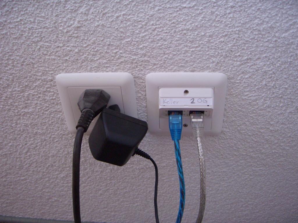

  • Hier noch ein Bild von der UP-Dose

  • cmram regst du dich über die Dose und die Stecker ned auf?
    Weil die Dinger passen nicht mal zueinander... :)
    Hab die gleichen schrott Teils, werds aber wieder zurückbringen.

    Die blauen Stecker, stecken gar ned richtig bei mir in der Dose... also wenn ich den RJ45 Stecker zu fest hineindrücke, dann fällt der Blaue hinten raus. :(
    Und vorne die Abdeckung der Dose ist auch ned komplett, so wie ich bei dir sehe bei den Fotos, auch ned.
    Oder sehe ich das falsch?
