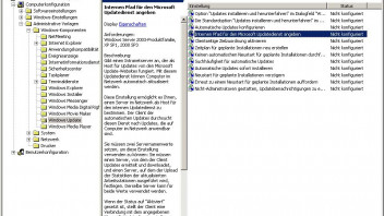

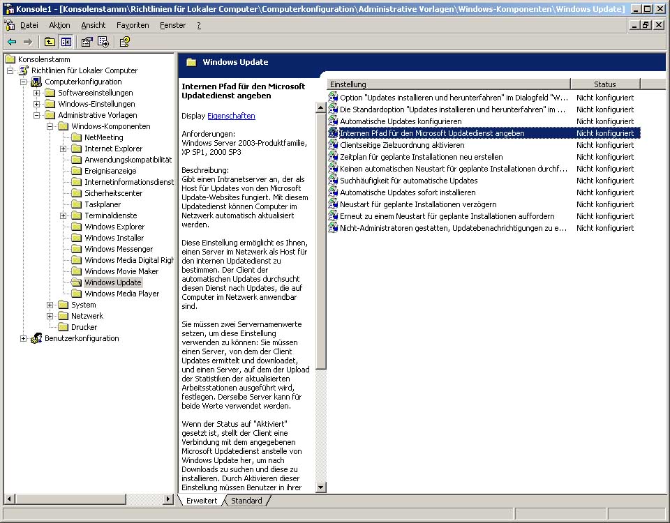

  • wenn du keine domäne hast musst du das auf jedem rechner in der GPO ändern. Nämlich da: siehe bild.
    und als server musst du halt deinen SUS Server eintragen. aber mit http:// vorne dran...
    Gruss Sebi

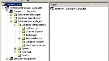

  • Meine Baumstruktur ist massiv kleiner, und der von dir gezeigte Punkt ist nicht vorhanden.
    Eine Idee?
    Bepf
    Ich machs so:
    start -> ausführen -> mmc -> datei -> snap hinzufügen -> hinzufügen -> Gruppenrichtlinien und dann habe ich folgendes Bild von mir. Was ist falsch?
    EDIT: Ich habs, auf einem andere Rechner ists genau so vorhanden wie von dir beschrieben. Liegt dann wohl daran dass ich auf meinem die automatische Updates deaktiviert habe, und ich nach dem Aktivieren scheinbar noch neustarten sollte. Ich versuchs dann also mal.
    Edit2: Hab das automatische Update auf meinem nun auch aktiviert und rebootet, der Tree ist immernoch wie im Bild unten, also dieser Punkt ist nicht aufgelistet! Was ist falsch?
  • die policies kannst du auch einfacher starten:
    start - run - gpedit.msc
    um sus zu benutzen, brauchen deine clients mindestens w2k sp4 oder wxp sp1.
    falls du das nicht hast, versuch das file wuau.adm aus C:\Windows\inf vom funktionierenden pc auf den anderen zu kopieren.
    dann in den gp rechte maustaste auf windows vorlagen - vorlage hinzufügen und dann das wuau auswählen. dann noch ein gpupdate durchführen oder reboot.
    nun musst du auch den punkt windows update sehen können. habe das vor etwa einem monat bei uns in der firma eingeführt (~250 clients) per active directory. läuft auf dem neuen sus, also wsus (namensänderung von ms). wenn's noch probleme gibt habe ich sonst noch ein kurzes dokument welche die einstellungen beschreibt. oder such einfach mal bei ms nach wsus.

  • ah sorry. ich hab da noch das admin pack für mein server drauf... brauch ich aber nur für RDP.
    Du musst auf dem Baum "Administrative Vorlagen" rechte Maustaste "Vorlage hizufügen/entfernen" dann "Hinzufügen" und dann wuau.adm auswählen.
    Dann solltes du die nötigen sachen zur auswahl haben. Sofern SP1 installiert ist. ;)
