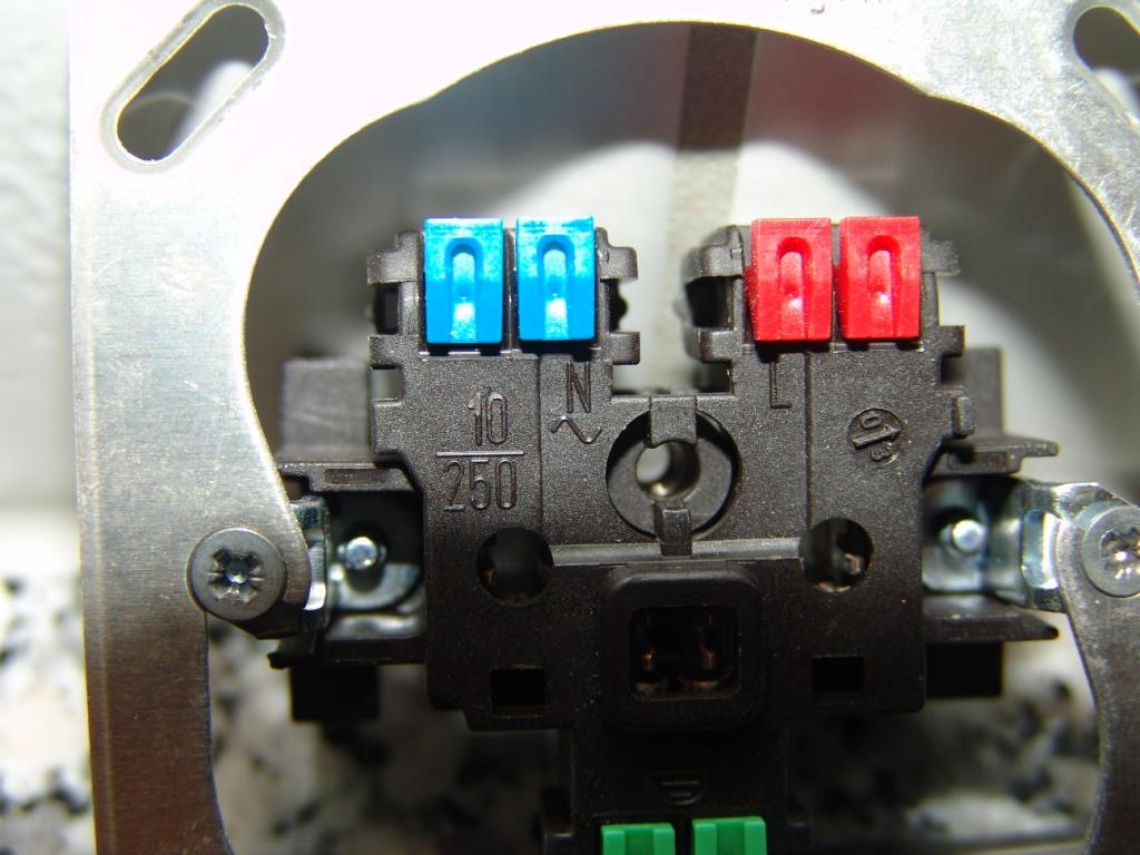

  • son schwachsinn rovster
    ne standart steckdose ist für 10A ausgelegt und mit max. 13A vorgesichert, wobei das Gruppierungen von Anschlüssen an einer Sicherung sind.
    Ne T15 wie man sie in der Küche bestenfalls für Geschirrspühler findet ist genauso für 3x10A gebaut.
    Typ23/25 Dosen sind dann für 16A gebaut und entsprechend abgesichert.
    Würdest du von einer normalen Steckdose, die Verluste mal nicht berechnet,10A ziehen wären das 2,3 kW an Leistung, damit kannste (2,8V, 20mA pro LED) 410714 LEDs betrieben :rolleyes

  • rovster ne normale T13 Dose ist ab Werk für 10A max. Ausgelegt, die kannste meinetwegen mit 400A vorsichern, sie macht mechanisch nur 10A mit laut Normen, gerade als zeichner sollte man sowas wissen. Übrigens schmücke ich mich seit drei jahren mit dem Titel Elektromonteur und drufte daher die NIN drei Jahre lang durchkauen nur so am Rande.
    die vorsicherung ist nur wegen dem möglichen gleichzeitigkeitsfaktor höher ausgelegt, zudem darf ein gerät im normalen betriebsfall nicht mehr strom aufnehmen als die steckverbindung ertragen kann.

    OOR ist Elektomonteur (ich auch) und das ist Praxisnaher als EL.zeichner.
    In der Küche ist es das wichtige einen 30mA FI und ev. Typ 13 Steckdosen zu haben, also nur 10/13A wobei 10A als alt zu bezeichnen ist.
