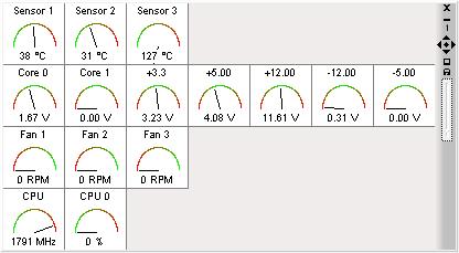

  • so, hab mal nb kühler neu montiert...
    hab auch mbm installiert und da verwirrt mich was...ich hab bei den einstellungen die 3 verfügbaren temp sensoren ausgewähl und die zeigen folgende werte an...
    wofür steht wohl der dritte wert ??
    38° ist die CPU
    31° ist laut sandra "boardtemp" denk mal das ist nb
    gibts den dritten überhaupt ??

  • hum -12 -5 sind ja extrem am ar***. Hast du ev. ein Kabel oder sonstwas, dass das Gehäuse berührt und ev. so einen "Kurzen" macht?
    auch der 5V ist extrem niedrig. Könnte der grund für die abstürze sein. Ich würde mal ein neues NT ausprobieren.
  • Können nicht auch die Werte falsch sein?
    Ich hatte MBM auch mal installiert, und total unrealistische Temperaturen. Hat glaubes Temps von ca. 195° bis des gleiche Wert nur mit einem Minus davor;) 8o
    Habe aber nicht lange nach dem Fehler gesucht.;)
  • AFAIK sollten die spannungen schon stimmen. Die Temperaturen sind so ne sache :D
  • ach kommt schon, die spannung ist ok... ich habe ein 550W netzteil mit dem system in der konfig und nach tool auch nur 11.64V auf der 12V schiene und alles läuft einwandfrei stabil.... die 5V gäbe mir schon etwas zu denken
    I`am a horrible terrorist....
  • +5 hat aber nur 4V... finde das schon extrem wenig... könnte ein fehler sein, aber wiso zeigt der immernoch 4V an?
    Ich würde hald mal ein anderes NT probieren. wenns geht ok und sonst war es hald nicht.

  • 12V ist nun auf 11.8V
    5V ist noch immer auf 4V
