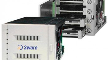

Tobi_Wan z.B. kauft sich so Einschubdinger für 3 HDs, die 2stk 5,25" Schächte belegen.
ausserdem: hinter Lüftersteuerung kann man auch ne HD verbauen ... irgendwie. ausserdem gibts auch solche für 3,5" Schächte ...
hum... diese Laufwerksgehäuse sind meisstens nur für SATA.. und ich brauche IDE und von denen gibts nur einzelne... lol *g* scheisse
dieser hier ist ja auch IDE fähig wenn die beschreibung stimmt

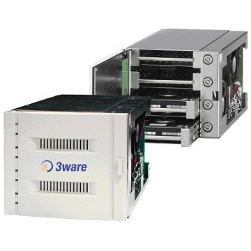

wegen den anschlüssen meine ich ein zusätzlichen laufwerkgehäuse
und diese sind meisstens nur für sata.. doch laut beschreibung ist dieses teil auch ata 133 fähig.. zum einbauen mach ich mir keine sorgen
damit meine ich zb. so ein teil hier:
Beim Stacker hast eh keine Fronttür die du öffnen kannst oder abnehmen. Da gehen nur die Stackereigenen Käfige rein. (Falls du vorhast einen Stacker mit den Laufwerksmonstern da zu kombinieren)

Beim Stacker hast eh keine Fronttür die du öffnen kannst oder abnehmen. Da gehen nur die Stackereigenen Käfige rein. (Falls du vorhast einen Stacker mit den Laufwerksmonstern da zu kombinieren)hum.. was sind denn das für käfige für den stacker? muss man die noch zusätzlich kaufen? es geht ja darum, dass ich für 2x 5 1/2" schächte 3 hds einbauen kann...
