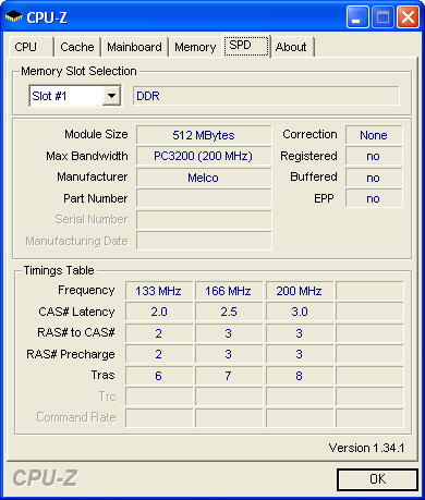

  • das spd der ram hat sicher ne interne kennzeichnung mit nem 333er set und nem 400er set (kannst du mit cpu-z auslesen). das mobo nimmt immer nur das erste set (meistens das langsamere) drum musst du die 200mhz ddr von hand im bios vorgeben.

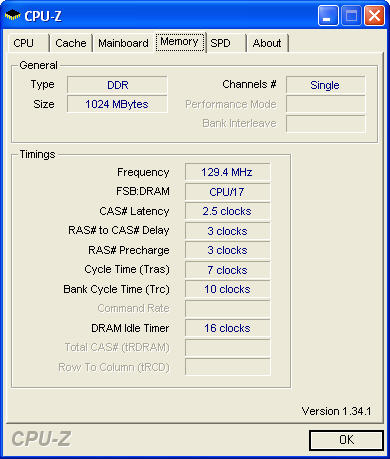

    jedoch im cpu-z erscheint der memoryclock nur mit 129mhz. müssten dort nicht auch 200 stehen ? fsb:dram ratio steht auch mit "CPU/17" da ...
    im register SPD steht auch, dass meine rams bei 200mhz mit CL3 laufen laufen. jedoch steht unterm register Memory, dass die rams mit CL2.5 laufen ... also wieder mit 333mhz?

  • Hast du denn im Bios bei den Ram-Timings "by SPD" eingestellt oder"Auto" ? Das wäre eigentlich das ideale ohne OC.
    Falls ja, ändere halt die Timings mal manuell auf 3,3,3,8
    Ansonsten kann man den Ram-Teiler (hat nichts mit dem FSB zu tun), der jetzt im Moment auf 133 bzw. auf 2/3 zu sein scheint, auch manuell auf 1:1 oder eben 200 stellen. Wichtig ist dabei aber, dass die Ram-Tmings stimmen, also auf 3,3,3,8 sind.
