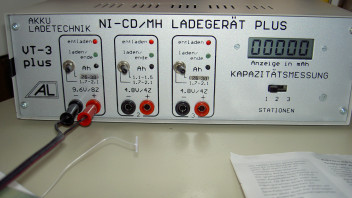

  • Ich habe hier ein Ladegerät (siehe Bild) mit dem ich ein Akkupaket mit 8 Zellen mit den Angaben
    1,2V 600mA
    Standart Charge 14-16Hrs at 60mA
    Kann mir jemand von euch sagen wozu der Schalter bei AH ist, und wie ich denfür diesen Akku einstellen muss?
  • Der muss in der linken Stellung sein (also bei 1.7-2.1) da du nur einen 0.6Ah Akku hast. Ist zwar immer noch zuviel, aber definitiv besser als die Hochkapazitätsakkus mit >20Ah, denn da wird wohl der Ladestrom erhöht.
    Dann benutzt du die linken Anschlüsse für 8 Zellen und solltest wohl die Kapazitätsanzeige im Auge behalten, ich weiss nicht ob das Ding den Ladezustand korrekt erkennt wenn der Akku nicht ganz stimmt....

  • Mir ist gerade aufgefallen, dass 4 Zellen des Akkupaketes aus 1.1Ah zellen bestehen:stupid
    Die Anzeige 26-30 überklebt die original aufgedruckte Anzeige von 1.1-1.5 Dann muss ich den vermutlich wohl doch nach rechts stellen.
    Weis noch mehr wozu der schwarze Knopf neben der Beschriftung AH ist? Habe erst jetzt bei genauem hinschauen bemerkt dass das keine LED ist 8o
    AUf den Akkus steht nicht mehr viel schlaues, ausser Hersteller und die üblichen Sicherheitsvorschriften;)
