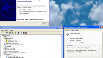

  • Ich habe auch nach Neuinstallation von Win XP die Meldung, dass ein Treiber gesucht werden muss, obschon der entsprechende Treiber für die Grafikkarte (X1800XL) bereits korrekt im Hardwaremanager angezeigt wird.
    Was soll das ich wie kriege ich das weg? Das habe ich nur mit ATI-Karten! :schimpf
  • Dürfte der Video-Eingang sein oder so etwas. Für die gibts seperate Treiber.

  • Naja, die Kreuzchen im Gerätemanager sind etwas unschön :D

  • Deren Page basiert auf Sessions, und meine ist abgelaufen. Kannst ja einfach auf http://www.ati.de oben auf Treiber, dann Windows XP und Radeon anklicken und auf der Page wo du zwischen den Paketen Wählen kannst einfach den "WDM-integrierter Treiber" runterladen.
    Mit dem müsste es eigentlich funktionieren.

  • Also ATI bietet für die Radeons immer ein komplettes Paket aus Treiber,CCC und WDM-Treiber an! Dieses ist im Normalfall zu empfehlen. Treiber und WDM-Treiber einzeln herunterzuladen ist eigentlich nur nötig, wenn man das CCC umgehen will, und die Settings z.B. mit dem ATI Tray Tool vornehmen will!
