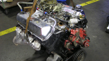

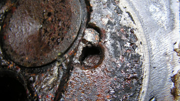

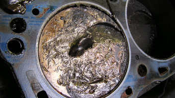

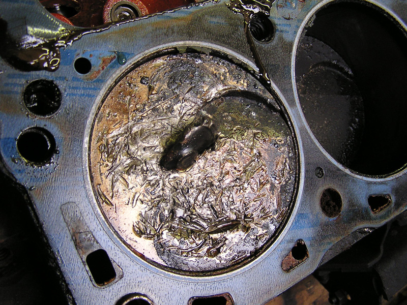

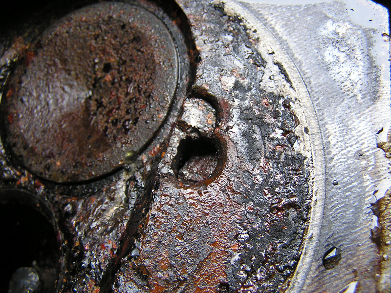

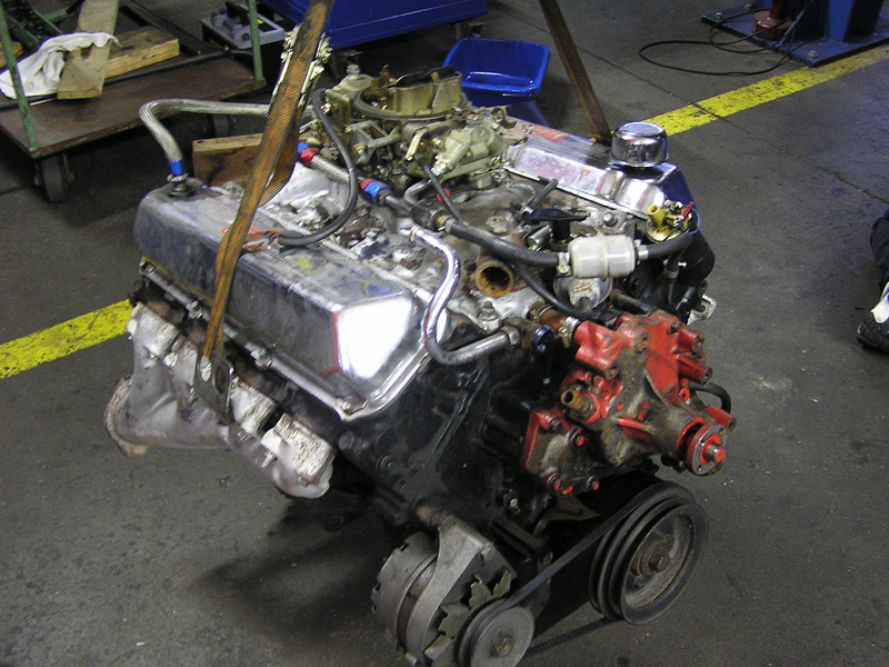

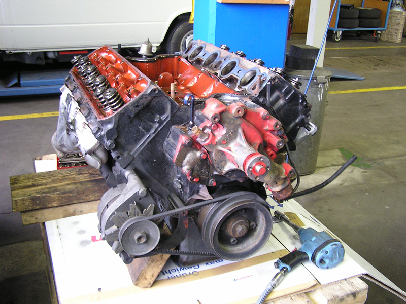

Vor ein paar wochen hats mir beim mustang den motor gekillt. es wurde viel gerätselt. einige meinten die kopfdichtung sei hin, jemand meinte die wasser pumpe sei rüber, andere wollten den motor gleich wegwerfen...fakt war, als ich die ölwanne öffnete, waren ca. 4 liter kühlwasser drin....nich gut ^^ nungut, ich dachte mir, genau weiss ichs erst, wenn der block raus ist...gesagt getan,
letzte woche habe auspuff, automat und kühler rausgeschraubt. dann war der motor selbst an der reihe. kurze zeit später war er raus und ich konnte mich ans wesentliche ranwagen. als ich die zylinderköpfe abnahm, konnte ichs nicht glauben. es hat ein ventil abgerissen und steckt jetzt im kolben
zudem hatte der zylinder 2 risse und durch die wucht hatte auch der zylinderkopf was abgekriegt. kurz gesagt, das teil ist hin. (ich habe das auto nicht überfordert. es passierte, als ich ca. 110 fuhr, ohne beschleunigen).

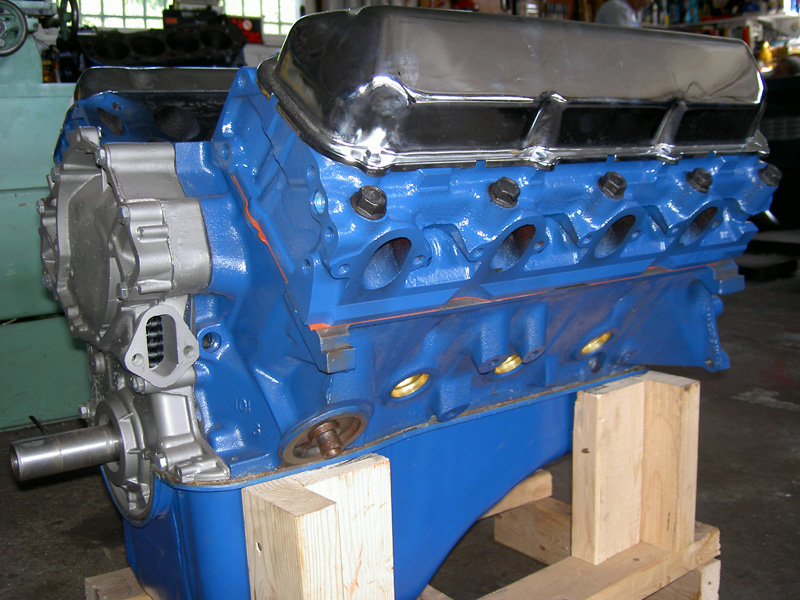

so, nun habe ich einen neuen gordert und der sollte voraussichtlich in ein paar wochen eintreffen. in der zwischenzeit werde ich gleich den kompletten motorraum neu machen. etwas neu malen, wo es nötig ist, neue schläuche usw. und freue mich auf den zusammenbau. kanns nicht erwarten, den neuen mocken einzubauen und ihn schnurren...ehh, bloddern zu hören
verlockend war auch ein charger, aber ich gehe davon aus, dass man das in der schweiz nichtmal mit typenschein X durchkriegt. wäre natürlich DER hammer schlechthin ![]()
werde noch bilder einstellen, wenn ich die cd mal nicht vergesse.
das mühsamste war den automaten zu entfernen. das teil wiegt bestimmt 400kg und vor allem kommt man durch die doofen leitungen und schlechter planung kaum dazu. man könnte ja meinen. son riesen schlitten, genug platz und doch ist die organisation ansich für die katz ![]()

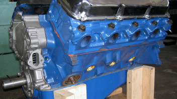

hier noch ein paar bilder. sieht schon nicht sehr chick aus ^^ freue mich nach wie vor auf den neuen block und anbauteile.
ein bild vom neuen ist auch mit dabei. ![]()
