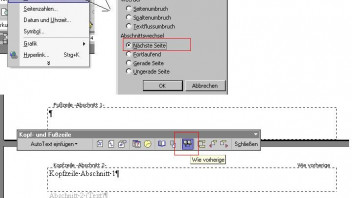

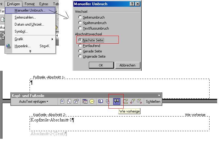

  • nö grau sollten sie nicht sein. Du musst das verknüpfen erst ab dem neuen abschnitt aufheben. Nicht vorhher!
    Und zwar indem du auf die Kopf und Fusszeile doppelklickst (dann kommt das Menü dazu)
    Original von Thurambar
    Abschnittsumbruch hat auch nichts geändert [weder im 2007 noch 2003]. Die Seiten werden von oben bis unten durchnummeriert, auch wenn ich nebendran den Handstand mache. :gap
    Bei Kopf- / Fusszeilen ist die Funktion "mit vorherigen verknüpfen" grau, was bedeuten müsste, dass sie nicht verknüpft sind, aber sie scheinen es doch zu sein.
    alles so wie in den screenshots im Anhang gemacht? ;)
