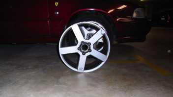

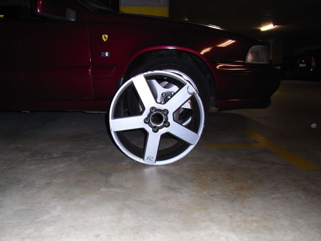

  • Vier von denen hab ich heute meinem Garaschisten abgekauft.
    Original von cmram
    Vier von denen hab ich heute meinen Garaschisten abgekauft.
    Ah, Pegasus Felgen! :bow2
    Leider sehen die Dinger ziemlich mitgenommen aus. Lässt du sie noch restaurieren?
    Welche Dimension ist das eigentlich? 17" oder 18"?
  • Ich hab sie auch extrem günstig bekommen, sie haben zum glück nur Lackschäden.
    Restaurieren werd ich sie, aber sicher nicht mehr in diesem Sommer (Australien). Erst im Sommer 09.
    Es müssten 17" er sein, muss noch nachmessen.
    Sie stammen von nem 850er, er meint ein R, aber die hatten doch Volans drunter?
    Original von cmram
    Die Pegasus gab es offiziell nur auf dem V70R II in 17" und 18". Da die Felgen jedoch problemlos bei Volvo bestellbar sind, wurden sie logischerweise bei etlichen anderen Modellen als Nachrüstfelge verwendet. Zum Teil wurden sogar 240 Turbos damit nachgerüstet (sogar in 18"!)...

    Wie schon erwähnt, hat ein Kollege die 8x18 Pegasus (jedoch schwarzmatt lackiert) auf seinem S70 T5. Zusätzlich ist das Auto noch mit einem SACHS Performance Fahrwerk (ca. 40mm tiefer) ausgerüstet. Die Felgen passen gerade so knapp, hinten sind dazu jedoch Distanzscheiben (5mm pro Seite nötig). 3mm Distanzen wären noch besser, müssend jedoch sehr wahrscheinlich selbst hergestellt werden. Bereifung ist momentan 225/40/R18, bei den knappen Platzverhältnissen wären jedoch 225/35/R18 ratsam.
    Hier noch ein Bild vom besagten Auto beim Warm-Up in Bresse (F) diesen Frühling:
  • Sieht jetzt gar nicht so gross aus wie ich dachte, kann mich ja noch an die Volans am alten V70 vom Bruder erinnern.
    Das mit der Distanzscheibe ist wegen der Originalen ET46 (an den Felgen) von nöten, oder?
    Schlagen die den ohne Scheiben innen an?
    Und vorne muss man wegen dem Einschlag nichts machen?
    Sind die Felgen von ihm den eingetragen?
    Edit: Ach noch was, die Felgen sind Titangrau gepulfert, wie sollten die Restauriert werden?
    2 Mal editiert, zuletzt von cmram ()
  • Ja, ohne Distanzscheiben streifen die Räder innen ziemlich deutlich, mit Distanzscheiben streifen sie aussen in Extremsituationen etwas. Ist also wirklich verdammt knapp, ein 35er Querschnitt wäre sicherlich nicht verkehrt, da etwas mehr Platz entsteht. Ausserdem kommt bei so knappen Platzverhältnissen immer auch die Fertigungstoleranz des jeweiligen Autos ins Spiel. 2-3mm können diese Toleranzen problemlos betragen.
    Sonst könnte man die Räder meines Kollegen sicherlich mal für eine Testfahrt auf deinen Kombi montieren. Dann wüsstest du zumindest, ob du dir den Kauf von 4 neuen Pneus sparen kannst! ;)
    Eingetragen sind die Felgen übrigens nicht. Aber da Volvo draufsteht, gibt es bei Kontrollen kaum Probleme.
