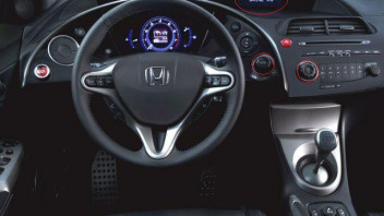

    Gut, der hat immerhin einen analogen Drehzahlmesser, so ists zu verkraften :D

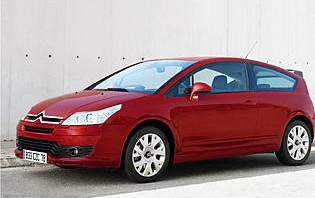

    Und vor allem ist der Tacho im Civic immerhin am richtigen Ort im Gegensatz zum C4. Ich hasse Mitteltachos....
    me2. Mitteltacho ist schrecklich zum fahren...

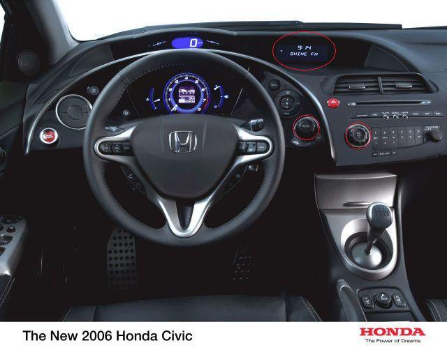

    Original von Skoalman
    Rein von der Bedienbarkeit/Usability halt ich eher wenig von dem digitalen Zeugs. Besonders bei der Klimaautomatik muss man ja bei den meisten digitalen Varianten eigentlich sicherheitshalber anhalten um das Ding zu bedienen. :gap Analoge Drehregler und Schieber dagegen kann man wären der Fahrt mit den Fingern ertasten und ohne den Blick von der Strasse zu nehmen problemlos bedienen.
    Finde ich beim Civic absolut genial gelöst:
    Anzeige digital, in der Mitte oben (rot markiert), Bedienung mit den beiden eingekreisten Drehreglern (links Klima, rechts CD-Lautstärke) :applaus
