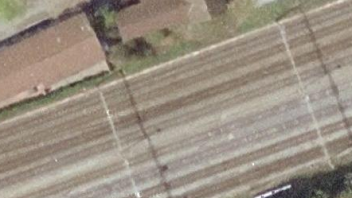

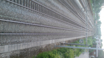

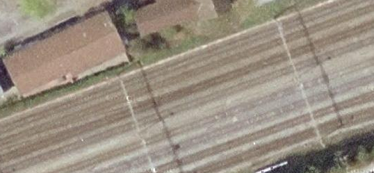

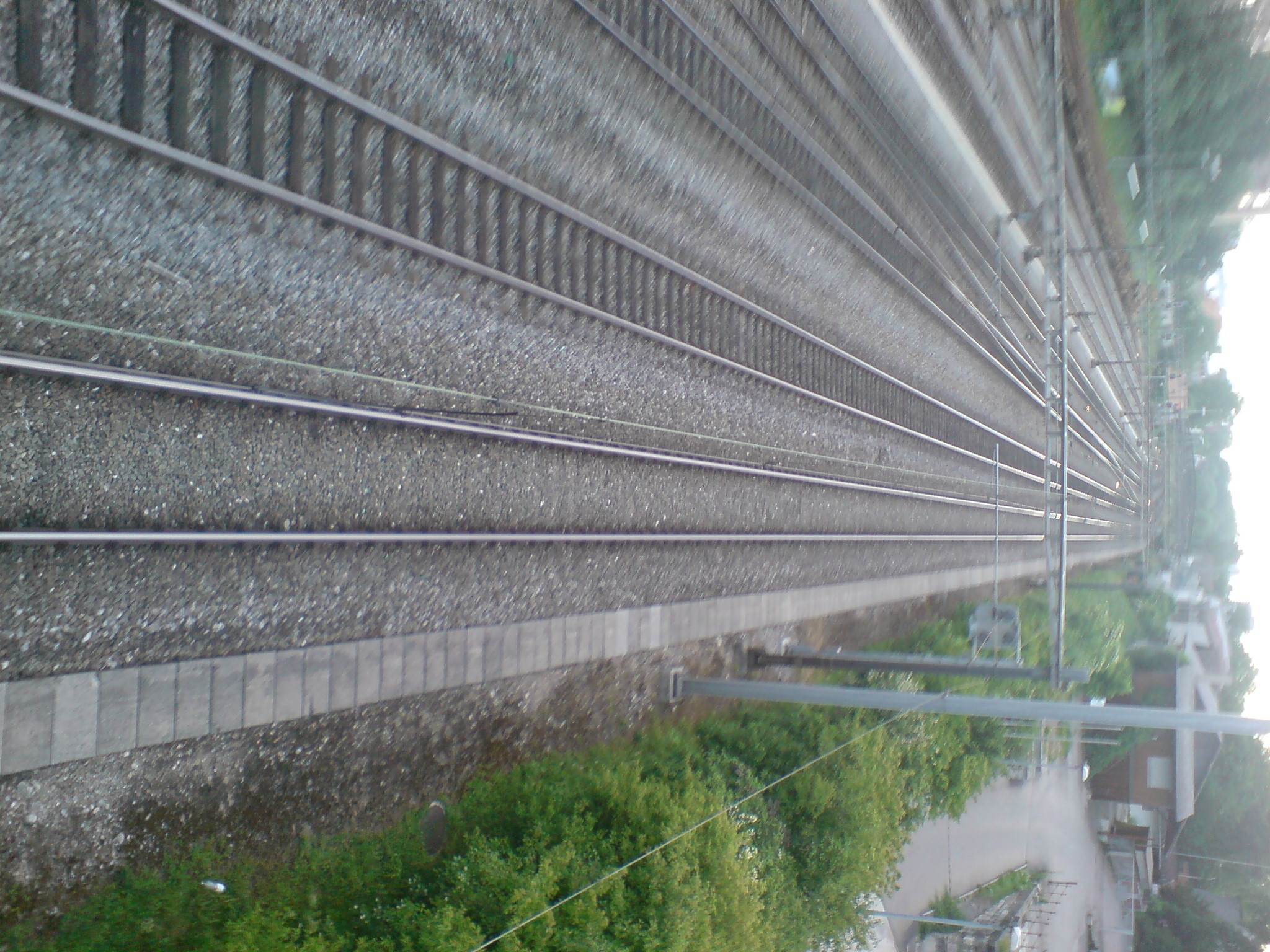

    Ich müsste nur ca. 800m einer Bahnline entlang verlegen und dann noch
    50m über eine grosse Eisenbahnbrücke. Wenn ich jetzt das Kabel über
    Nacht einfach am Rand vergrabe sollte sich eigentlich niemand stören oder? ;)

    Ich frag mich nur ob ich das Kabel dann mal bei mir verlegen soll.
    Nach den Gleisen hat es noch 1 - 2m Platz. Was spricht dagegen
    10cm Tief ein Kabel zuverlegen? ;)
    Soll ich vielleicht die SBB zuerst fragen..? Die werden aber eh nein sagen.
  • Also ich denke dass es bestimmt nicht ungefährlich ist, am rand der Geleise einfach so ein Kabel zu verlegen...
    Und so oder so würde ich die SBB fragen, keine Ahnung wie sie reagieren wenn sies dann rausfinden...
  • hi
    entlang der bahnlinien sind immer entweder Rohrtrasse oder die komischen beton-kabelkanäle verlegt. wenn das ding auf der falschen seite ist, kannst du evtl. bei einem signal oder einer weiche etc. queren. aber: das man die bahn-kabel-trasse fürs kabelverlegen brauchen kann, wissen auch migros, sunrise, cabelcom etc. (die nutzen diese trasse zum teil) und die bezahlen gut dafür (in staedischen gebieten z.t. fr. 70.- pro meter und jahr).
    auch würd ich das kabel im bahnbereich nicht ungeschützt verlegen, da die jungs ab und zu mit schwerem geschütz auffahren (z.b. böschungsmäher).
    wenn du das kabel im acker verlegen willst, währe evtl. eine variante, das ding einzupflügen: bauer fährt mit pflug (einscharig) durch, kabel kommt rein, stift deckt wieder zu. für ein provisorium reicht das. nichts hält länger als ein povisorium.
    wenns nur 6 monate gebraucht wird, kannst du das kabel evtl. auch an einen zaun hängen oder einige pfähle schlagen lassen. ist allemal billiger als einbuddeln.
