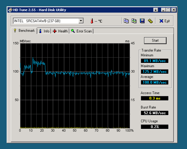

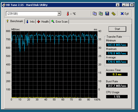

  • So endlich läuft der Server. :)
    Also wie vermutet war der Onboard Raid Controller nicht das Gelbe vom Ei. Durchschnittlich 100 MB/s (siehe screenshot), das war sogar langsamer als eine Platte alleine in einem normalen PC :nope
    Dann haben wir einen Adaptec 5805 eingekauft (Mit Backup Battery @ manny :P), um die SSDs auch voll auszulasten können. Mit dem neuen Controller war der Durchschnitt so bei 550 MB/s, nach dem firmware Update sind es nun knapp 730 MB/s :D (screenshot 2)

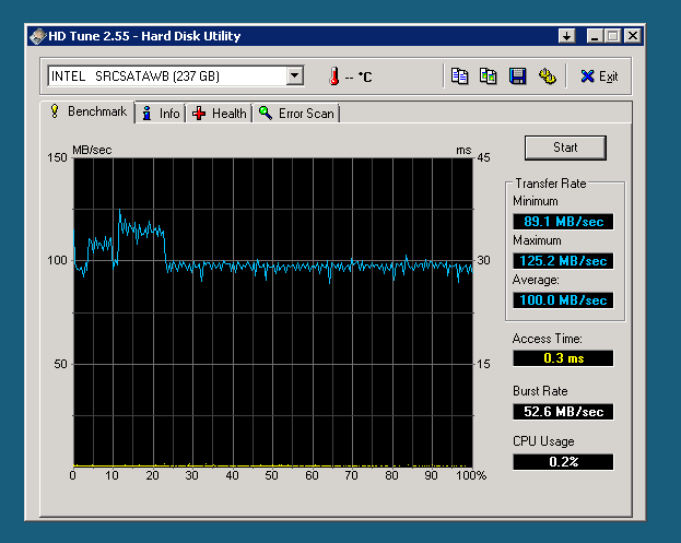

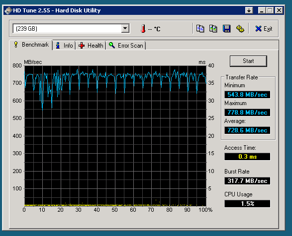

  • So Jungs, nun habe ich mir 2 Corsair P128er gekauft und diese mal aufem Onborad Raid Controller angeshclossen @ RAID 0
    Ich glaub irgendwas liest da falsch die Daten aus, zwar sind die SSDs schnell aber so schnell nun wieder auch nicht:
    SSD Bench
    2 Mal editiert, zuletzt von lyzerak ()
    Original von EnHoE007
    SSD Bench
    >_<
    Klick mal
