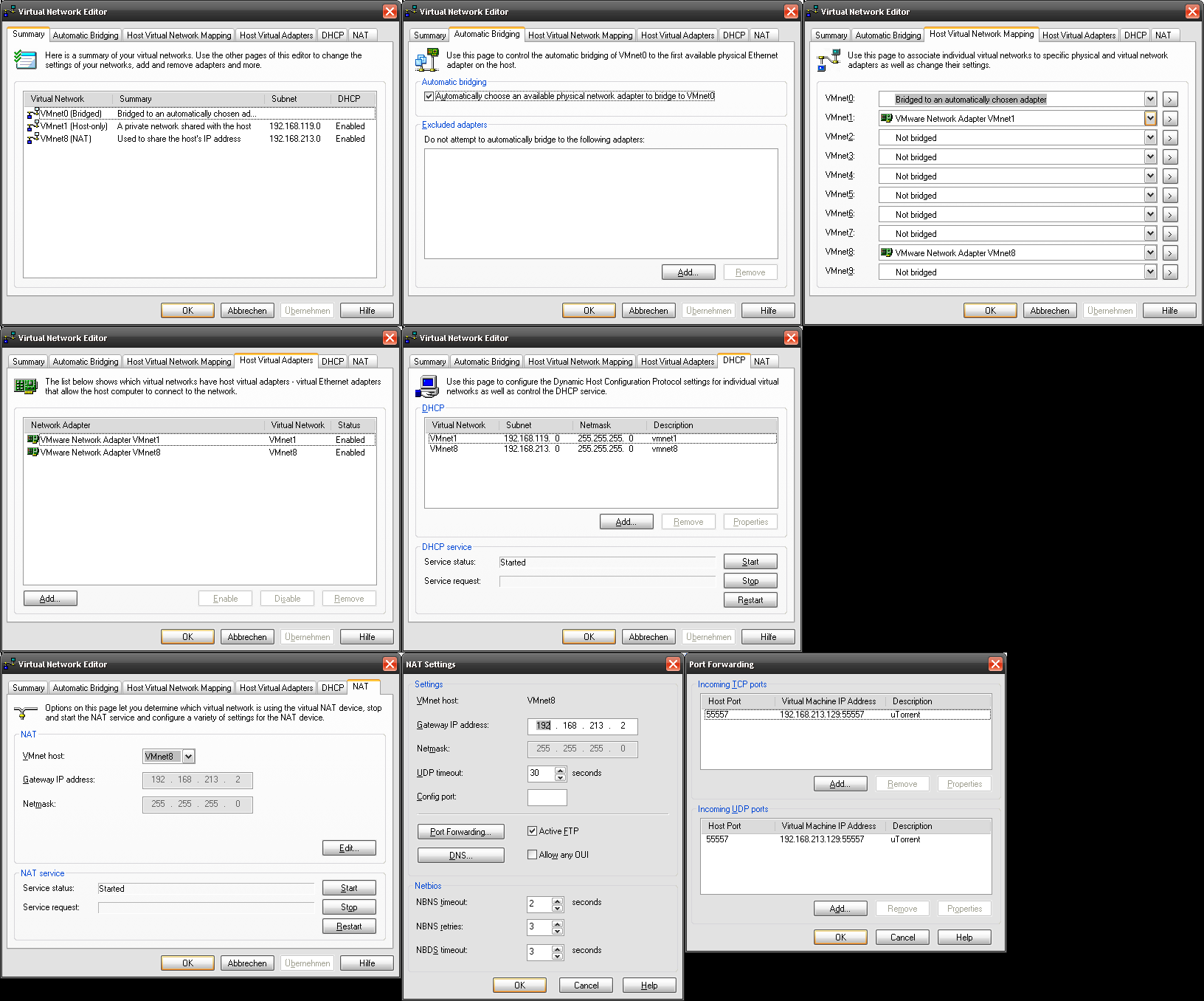

    Nun zum neuen Problem. Ich hab zu Hause mal ne virtuelle Maschine eingerichtet auf dem ich uTorrent betreiben will. Nun klappt das Port-Forwarding nicht, sprich der NAT-Test von uTorrent ist negativ.
    IP-Adressen:
    • Router: 192.168.1.1
    • Host:realer NIC: 192.168.1.11
    • Host:virtueller NIC für NAT: 192.168.213.1
    • Virtuelle Maschine:NIC: 192.168.213.129
    • VMWare unter Virtual Network Settings: Gateway: 192.168.213.2
    Angaben:
    • In uTorrent: Port 55557 eingestellt.
    • Im Router unter NAT: Das ist die Frage, ich hab aber den Port 55557 verwendet und verschiedene IPs (siehe oben) versucht.
    • In VMWare unter Virtual Network Settings unter NAT, hab ich ebenfalls den Port 55557 forwarded und als IP jene der virtuellen Maschine, also 192.168.213.129 versucht.
    Weiss jemand wie ich das einstellen muss?
  • Das NAT der FW muss auch 1.11 zeigen, von dort aus dann die VM einstellungen die schon richtig sind.
    Andere Frage: Wiso ist dein GW 213.2 ? wennschon 213.1!
  • Wieso machst du das ganze eigentlich mit NAT und nicht mit einer Virtuellen Karte dir direkt in dein vorhandenes Subnetz "zeigt"?
    Original von DarkLordSilver
    Ich hatte 1.11 versucht gehabt, ich werds aber wieder setten.
    VMWare hat automatisch 213.2 vergeben. Ich denke VMWare stellt eine Art virtuellen Router zur Verfügung, dessen IP man konfigurieren kann (siehe Screenshots).
    Original von Mannyac
    Im Prinzip muss ich das Ganze für die Bude machen, wo ich nen PC hab auf dem ein Checkpoint VPN-Client in ner virtuellen Maschine laufen muss. Nun hat unsere IT das Filter Rule-Set so configed, dass alle relevanten Ports auf die Host IP gemappt sind. Deswegen möchte ich erreichen, dass der virtuelle PC die Host IP verwendet. Für diese Zwecke stellt VMWare ja NAT zur Verfügung oder nicht?
