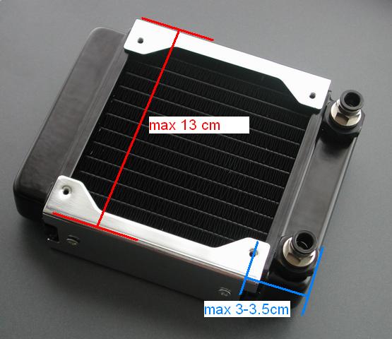

  • Aufgrund eines Fehlkaufs (Radi war 26mm breiter als angegeben) brauche ich wieder mal euren Rat:
    240er Radiator hat kein einziger Platz, d.h. es bleiben noch folgende Möglichkeiten:
    184er Radiator (Black ICE Xtreme GT M184)
    2x 120er Radiator (stealth oder xtreme von Black Ice?)
    Wie schlagen sich die Stealth im Verhältnis zu den Xtreme bei langsam drehenden Lüftern? Oder kann man die bei so kleinen Radiatoren gar nicht mehr langsam drehen lassen?
    Gekühlt werden müssen:
    Core 2 Duo
    Northbridge
    GPU (wohl ohne Ram), Leistungsmässig um 260 GTX / 4870
    Oder soll ich komplett auf die Wasserkühlung verzichten und es mit Luft probieren? Das Problem ist nur, dass der Kühler maximal 95mm hoch sein darf :kotz

    Original von Entsafter
    du schreibst zwar "breiter", aber meinst sicher die Länge, oder?

  • 2x 140er Radis passen nicht, weil die im besten Fall 280mm "breit/lang" sind und ich nur 273mm Platz habe in der Breite des Gehäuses.
    Somit kommen nur 2x 120mm oder halt 184er oder sonst was kleineres in Frage.

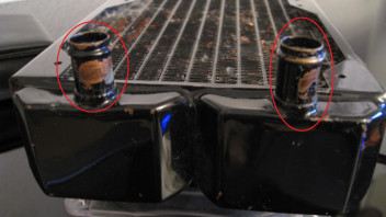

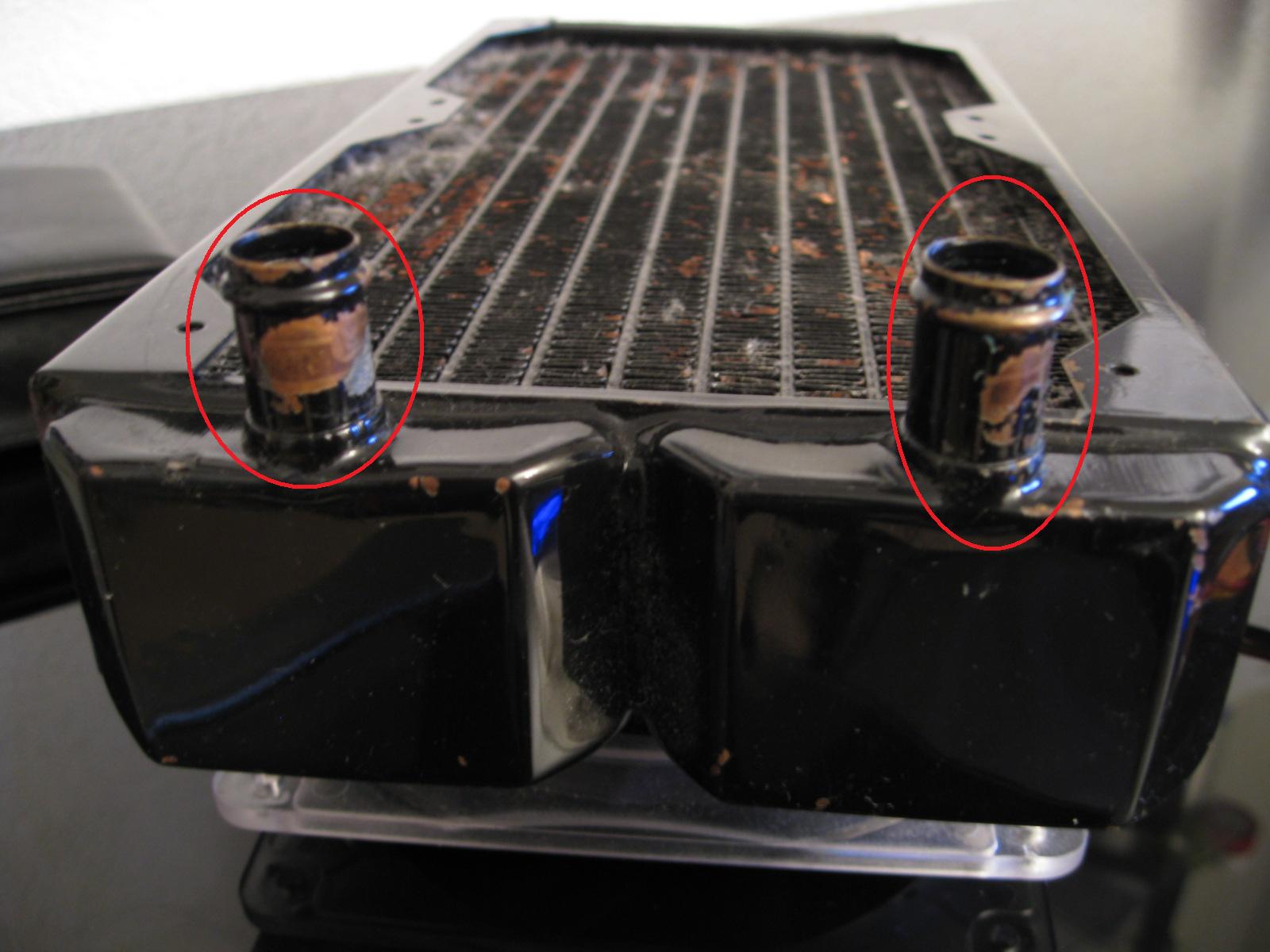

    Also mein Problem:
    Ich habe folgender Radiator (siehe Angehängtes Bild) keine Ahnung von welcher Marke.
    Ist es möglich, bzw. gibt es Fertig-Anschlüsse, wo ich auf ein 10/8 Schlauch fahren kann? Den mein Vorgänger hat einfach, einen grösseren Schlauch montiert und mit Isoliertband zu geklebt :gap naja, sowas möcht ich nicht in mein System haben.
    Oder gibt es eine möglichkeit, zwat mit einem grossen Schlauch anzufangen und mit einem Adapter auf einen 10/8 Schlauch zu fahren?
    Danke schon mal im voraus!
    Original von Mannyac
    Sieht nach nem guten alten Black Ice Extreme Dual aus.
    Die Anschlüsse sind für 12mm Schlauch, also relativ fett. Um anderen Schlauch anzuschliessen müsstest du mit Adapterstücken "verkleinern".
    Also mit grossem Schlauch raus, Danach mit nem Adapterstück auf den kleineren Schlauch. zB. mit sowas: http://www.aquatuning.ch/produ…-UV-Blau--High-Flow-.html
    ah herrlich! sowas hab ich gesucht! gibts ja doch! kannst du mir noch das gegenstück für den Reduzierer von 13mm auf 6,4mm zeigen?
    und der Reduzierer muss tatsächlich 13mm aufweisen? grade sagtest du ja dass es ein 12mm Anschluss ist ?(
