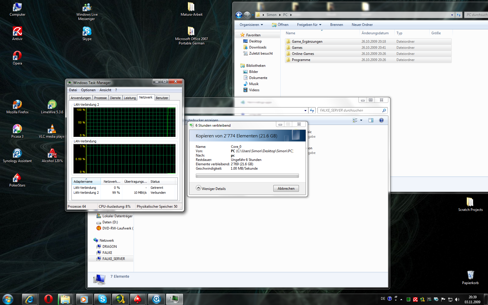

    Habe n'merkwürdiges Problem.......wenn ich was per Lan auf mein NAS kopieren will, zeigt es im Fenster 1Mb/s an......im Taskmanager ist meine 10Mb/s-Verbindung aber zu 99% ausgelastet ?(
    Ich hab noch ein Bild angehängt, damit das bisschen verständlicher wird. Ich hoffe ihr könnt mir helfen......

    PS: Hab jetzt das gleiche Problem einfach alles 10mal höher.....also ne 100Mb/s-Verbindung zu 99% ausgelastet, aber ne Datenübertragung von 10Mb/s (hab erst jetzt gemerkt, dass der alte Switch nur 10Mb/s durchliess und gleich nen neuen installiert :gap)
  • o.O ist ja anders Peinlich :nope
    Stimmt.....dann kann ich ja beruhigt sein.....jetzt will muss ich bloss noch den Flaschenhals finden, der die Möglichen 40-50MB/s verhindert :P
    Danke vielmals :applaus
    Simon
