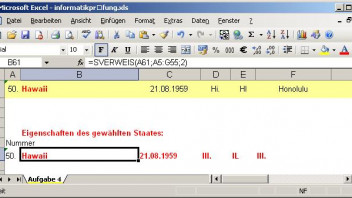

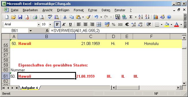

  • Hatte heute eine Prüfung excel.. bei den letzten 2 Fragen (vgl. Dokument) hätte ich den Namen des Bundesstaates eigentlich mit sverweis herleiten wollen. Allerdings klappte dies nicht. Kann mir jemand helfen?
    Es würde auch mit wenn, dann gehen, das ist aber bei 51 Staaten zu mühesam..
    Andere Vorschläge?

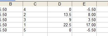

    Ich möchte gerne bei der Tabelle (siehe Anhang) gerne jeweils die ganze Zeile rot einfärben wenn der Wert in Spalte E Negativ ist.
    Das müsste doch sicher mit der Bedingetn Formatierung möglich sein :)
  • Habs grad jetzt im Excel2007 ausprobiert. Reiter "Start" - Bedingte Formatierung
    In Excel2003 müsstest es auch über Format --> Bedingte Formatierung finden.

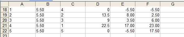

  • also habs doch noch selber geschafft:
    bedingte formatierung: ---> =($D18=0)*($D18<>"")
    wobei ich den bezug auf die spalte D genommen habe. einfach mit der definition wenn der 0 ist.
