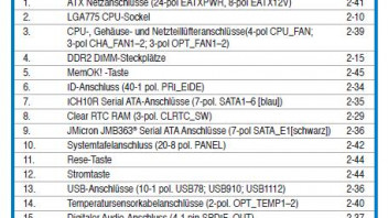

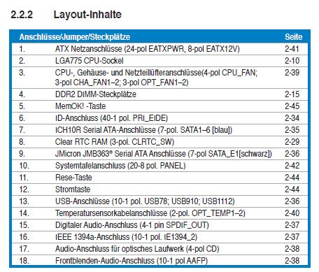

  • Jumper hat es nicht viele und keiner im Zusammenhang mit PCIe
    Im BIOS kann ich überhaubt keine Funktion finden womit ich das definieren könnte.
    Nur PCI / PEG und PEG / PCI, aber das hat keine Auswirkungen.
    Hier kann das Manual heruntergeladen werden.
    http://rapidshare.com/files/33…_Maximus_II_GENE.pdf.html
    Hier kann das komplette Bios eingesehen werden:
    http://www.awardfabrik.de/main…us-maximus-ii-gene-5.html
    http://hothardware.com/Article…-Gene-Motherboard/?page=3
    Vielleicht seht ihr was, was ich nicht sehe ?(
