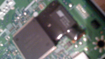

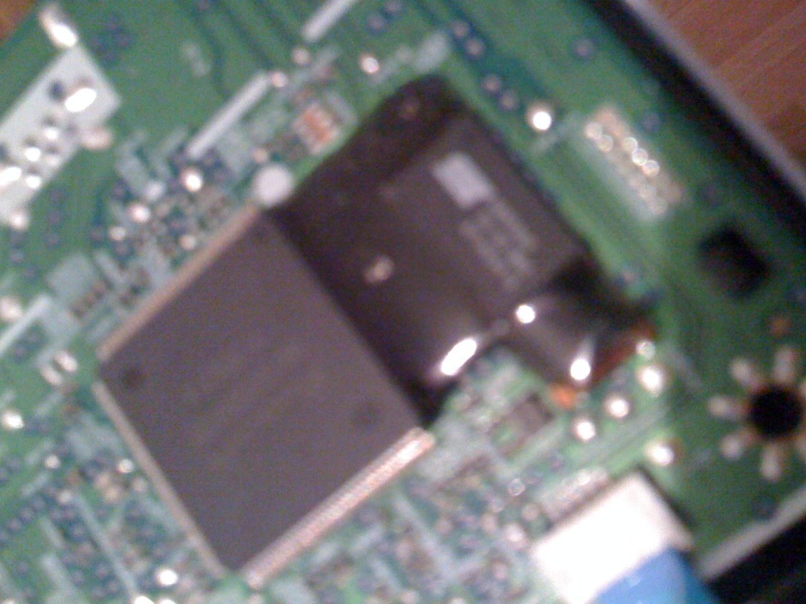

  • Ich wollte eigentlich nen Chip mit der Platine verbinden, doch so ein schwarzes hartes zeug hat mir nen strich durch die rechnung gemacht..
    weiss wer wie man das nennt bzw. wie man das entfernen kann?
  • Das ist ein spezielles Epoxyd, das bringts du nicht weg ohne irgend etwas zu beschädigen.

    hm.. das ist aber überhaupt nicht gut, trotz dass sie so faszinierend sind.
    das ganze epoxyd muss eigtl nicht weg.. nur etwas in der mitte und am rand ein paar mm..
    aber denke nicht, dass man das auch ohne etwas zu beschädigen weg bekommt?
  • könnte es sein, dass der hersteller nicht will dass da was modifiziert wird ;)
    normalerweise setzt man diese kleber zum mechanischen schutz von bauteilen ein, hier sehe ich eigentlich keinen grund dazu.
  • Doch doch.. klingt logisch warum das dort ist ;)
    Wird wohl zum schutz vom modifizieren sein.
    Shit happens.. mal schauen ob ich nen anderen Weg finde.
  • du kannst es schon versuchen, vorsichtig und mit einer ganz spitzen dünnen klinge. aber es kann sehr schnell passieren, dass du ein wenig zu viel druck gibst oder abrutschst, dann bist du in der leiterbahn :) musst du also je nach wert abschätzen
  • also soo viel trau ich mir auch nicht zu..
    ich riskiers diesmal lieber nicht.. solangs voll funktionstüchtig ist ;)
  • Bring das Teil doch in einen Shop wo sie das Täglich machen........das Modden meine ich oder frage mal lieb nach ob sie Hilfe geben können/wollen.
  • heissluft pistole erhitzen? sonst kann ich mir keine möglichkeit vorstellen es wegzunehmen, ich bezweifle das modding shops es mit einer klinge oder so machen...

  • hm.. stimmt.. hab mal ne mail geschrieben
    mal schauen was zurück kommt.
    puh.. industrieföhn sollte ich irgendwo haben, wenn du sowas meinst, jack
  • Epoxidharz wird bei Hitze weich (wird wohl schon bei 70-80°C "gummig") und lässt sich dann ziemlich leicht entfernen.
    Oder mit Dichlormethan (Methylenchlorid) das Epoxid anlösen und dann entfernen, wird auch zum kleben/schweissen von Acrylglas verwendet.
    Dabei gilt es aber zu beachten, dass die Leiterplatte auch aus Epoxidharz besteht. ;)
    500ml davon bekommt man für etwa 25.- und es reicht ewig.
    Und da ich Dichlormethan empfehle noch die Sicherheitshinweise: Schutzbrille tragen, Schutzhandschuhe aus Viton und keinesfalls auf die Haut gelangen lassen oder Dämpfe einatmen, wirkt ähnlich wie Chloroform.
  • Zum glück ist mein kolleg chemiker.. ich hol mal den.. der hat dann sicher freude wenn er mir auch mal bei so elektronik zeugs helfen kann mit seinen chemikalien ^^
    vielleicht hätte ich gleich ihn fragen sollen .. hmm..
