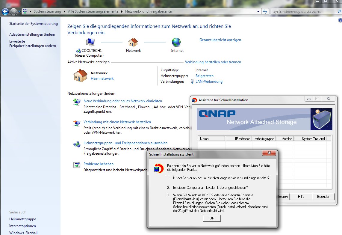

    Das Steuerprogramm meckert auch was rum, dass ich checken soll, ob mein PC überhaupt Zugriff auf's Netzwerk hat. Aber das sollte eigentlich schon der Fall sein, da ich ja auf's Inet kann, oder nicht?
    Sonst versuche ich mal, in der Firewall und dem AV die QNAP-Software zu erlauben. K.A., ob ich das kann :D
  • Wenn du an dem PC Internet hast, bist auch im Netz.
    Es könnte aber sein, dass der Vorgänger eine fixe IP auf dem NAS eingegeben hat und da die evtl. nicht in deinem Bereich liegt, hast keinen Zugriff.
    Also-> das QNAP resetten

  • Wie hast du dein Netzwerk organisiert? Vergabe der IP-Adressen mittels DHCP oder manuell? Ich vermute, dass dort der Hund begraben liegt. Entweder hast du ein DHCP-Netzwerk und das NAS hat eine feste IP zugeteilt, welche eventuell in deinem Netzwerk schon andersweitig vergeben/reserviert ist oder du arbeitest mit manuellen IP-Adressen und das NAS ist auf DHCP konfiguriert und wartet somit vergeblich auf die Zuteilung einer Adresse.

    Habe jetzt den NAS resettet (hat jedenfalls gepiepst) und das Modem an 1, die beiden PC's und den NAS an 3-5 des Switches gehängt.
    Und so sieht die Situation momentan aus - bizzi frustrierend...

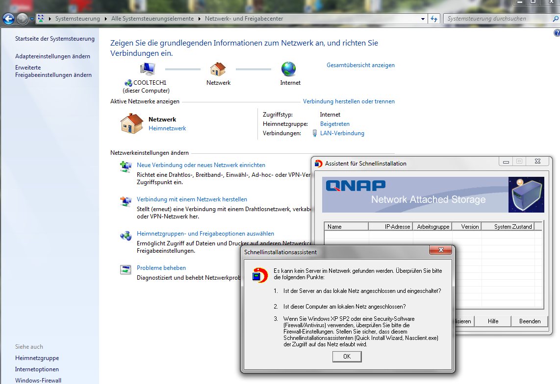

  • Ansonsten könnte es sein, dass der Router per DHCP eine Adresse an das NAS vergibt.
    Über das Routermenue sollte die Adresse in Erfahrung zu bringen sein.
    Wenn nicht ist händisch eine IP eingestellt, welche du erst noch an deinen vorhandenen IP Bereich anpassen musst.
    Bei einem Gerät wie ein NAS würd ich dem Gerät eine feste IP zuweisen oder zumindest auf dem DHCP Server eine für das NAS reservieren.
    Ausserdem kannst dir diese Qnap Software sicher sparen.
    Das NAS ist sicherlich auch mit Boardmitteln, sprich Browser, FTP, Telnet
    Netzwerkfreigaben etc. zu erreichen....
