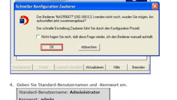

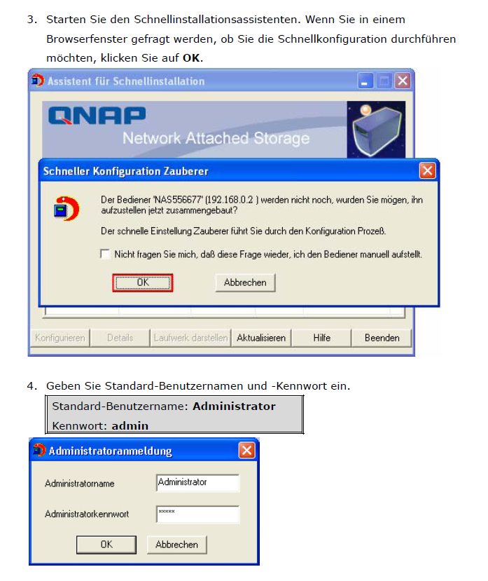

    Aber offenbar habe ich einfach nicht die richtige Installationssoftware. Jedenfalls sieht das bei mir völlig anders aus als im Handbuch beschrieben (Bild links):
  • Die Installationssoftware wurde wohl seit der Produktion des Handbuchs zigmal aktualisiert, darum sieht sie auch anders aus.

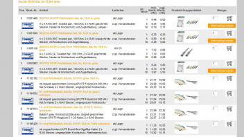

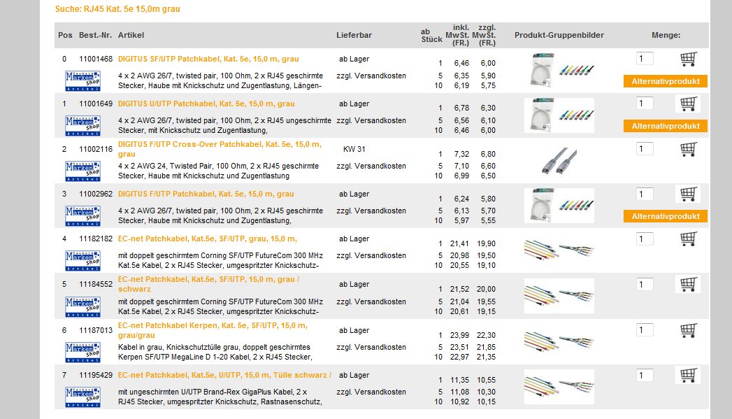

    Das 15m-Kabel in den Bastelraum ist ein kat.5, d.h. das wird dann die Übertragung trotz 100MBit-Swisscom-Router limitieren? Einfach für den NAS-Zugriff, wenn ich das richtig verstehe.
    Welches dieser Kabel müsste ich nehmen?
    http://www3.liefert-es.com/hbd…tieg&bestellvorgang_flag=
    oder
