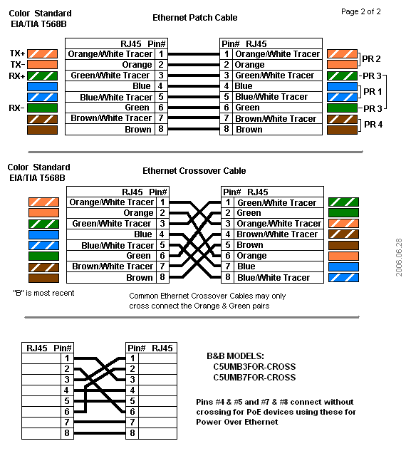

    Gekreuzt oder nicht gekreuzt:
    Werden selbe Geräte verbunden (Switch <-> Switch, PC <-> PC, Router <-> Router), muss ein gekreuztes Kabel verwendet werden.
    Werden unterschiedliche Geräte verbunden (PC <-> Switch, PC <-> Router, Switch <-> Router), muss ein gerades (nicht gekreuztes) Kabel verwendet werden.
    Dass die Verbindung mit einem gekreuzten Kabel nicht funktioniert liegt daran, dass dann der 'Senden' Pin deiner Netzwerkkarte mit dem 'Senden' Pin der Netzwerkkarte deines NAS verbunden wird. Ebenso wird 'Empfangen' mit 'Empfangen' verbunden.
    Aber das überrascht mich jetzt ein wenig. Ins Blaue getippt hätte ich jetzt gesagt, dass du ein gekreuztes verwenden musst, wenn du es DIREKT an de PC hängst (ohne Switch dazwischen).

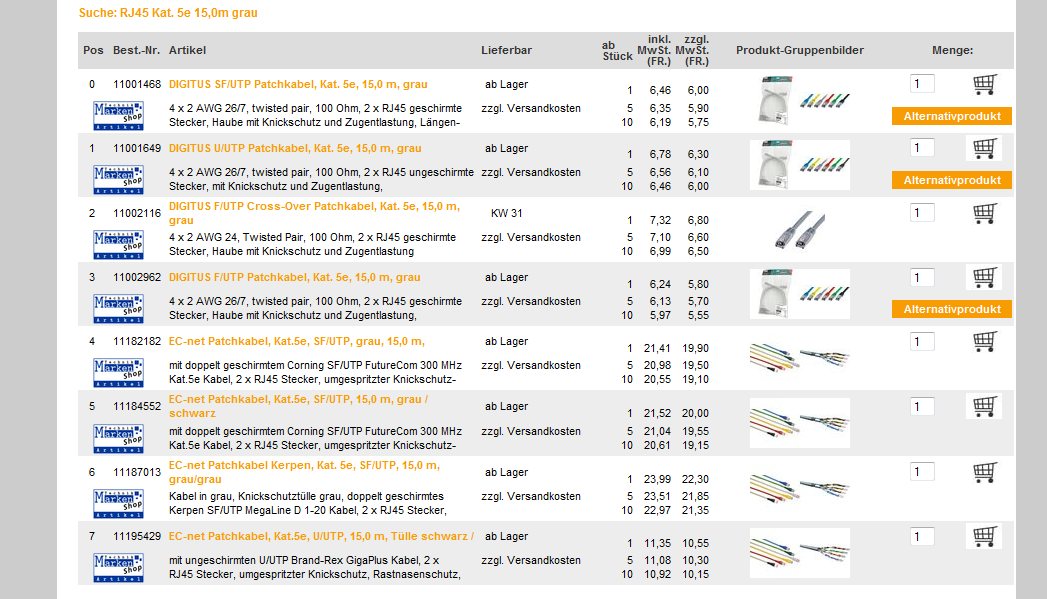

    Aber wie seh' ich den Dingern nun an, ob sie gerade oder gekreuzt sind?
    Hier, das 6er (billiger als 5e) ist SFTP (die 5e sind alle UTP), aber es steht nichts zur "Kreuzung":
    http://shop.metrin.ch/metrin/R…product.html/eid_1706514/
  • Ich würde mal sagen es ist ein gerades, weil da steht "Kontaktbelegung 1:1 gemäss EIA/TIA 568".
    EIA/TIA-568A und EIA/TIA-568B sind die Standards der Pinbelegung. Wenn beide Seiten den gleichen Standard haben, ist das Kabel gerade, sonst ist es gekreuzt.
    Und es steht auchnoch: "Als Rangierkabel in Patchfeldern oder als Geräteanschlusskabel geeignet."
    Es muss also ein gerades sein.
