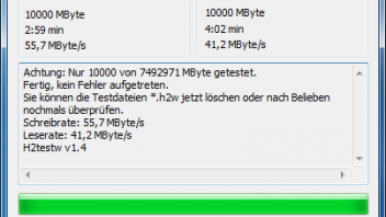

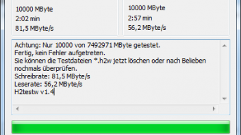

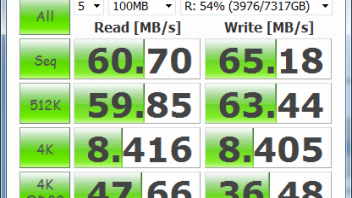

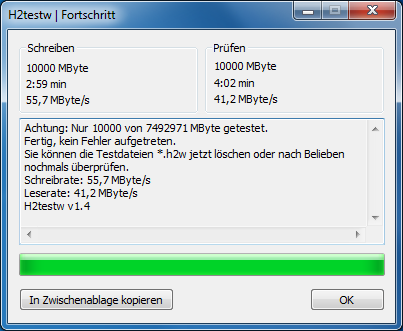

  • Ich habe zuhause als NAS system (RAID5) eine DS1010+ welche im RAID5 bis zu 100MB/s lesen/schreiben sollte.
    Im moment habe ich allerdings "nur" 55,7MB (write) und 41,2MB (read)
    An was kann das liegen? Eigentlich sollte ja Lesen schneller sein als schreiben bei RAID5.
    Die NAS ist erst zu 60% Belegt (5x2TB, HD203WI).
    Als Netzwerk adapter habe ich eine PCI Intel PRO/1000 GT Desktop
    Dazwischen ist ein 8x Switch von Zyxel (voll belegt).
    Als Kabel wird vom NAS zum Switch ein 3 Meter Cat5e kabel eingesetzt, vom PC zum Switch ein Cat5(e) Kabel mit selbt gecrimpten stecker (sollte aber OK sein). Das Kabel vom PC zum Switch verläuft entlang des Stromkabels vom PC (3x1,5mm2, ca. 150W)
    An was kann das Liegen? Dass nicht umbedingt 100MB/s drin sind ist mir klar, aber in den meisten Reviews kommen sie mit RAID5 doch nahe an die 100MB/s.

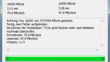

  • Hab jetzt ein 1 Meter Kabel Cat6e direkt mit der NAS verbunden am Bastel PC in der Firma.
    Schon besser. Aber weswegen ist die Lesegeschwindigkeit so schlecht?
  • Ja sollte sie ja eigentlich. Aber scheint eben nicht so zu sein.
    Laut Reviews brachten alle die Nas auf 86MB/s write und knapp 100MB/s read bei einem RAID5.

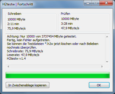

    Ich mach heute noch einen Test mit 5x HD103SJ (7200rpm, 1TB) von Samsung.

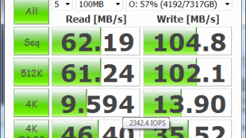

  • Ich hatte gleich nach Kauf der 1010+ getestet, was in meinem Netzwerk möglich war: Lesen 90MB/s, Schreiben 76MB/s. Habe jeweils vom Filer und auf den Filer schreiben lassen. Gross was optimiert und rumgetestet hab ich nicht.
    Würde auch mal die Platte(n) des Bastel-PCs testen, ob die überhaupt schneller lesen/schreiben können.

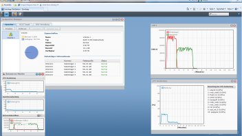

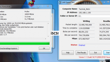

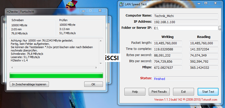

  • Ist wirklich interessant , dass die Schreibrate über der Leserate liegt. Teste mal mit einem anderen Tool! Du kannst das Snology auch mal als iSCSI Target anbinden und mal schauen, ob die Performance dort besser ist.
    Gruess

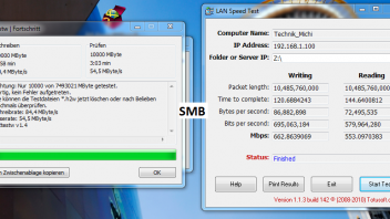

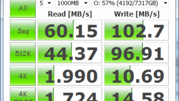

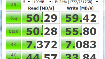

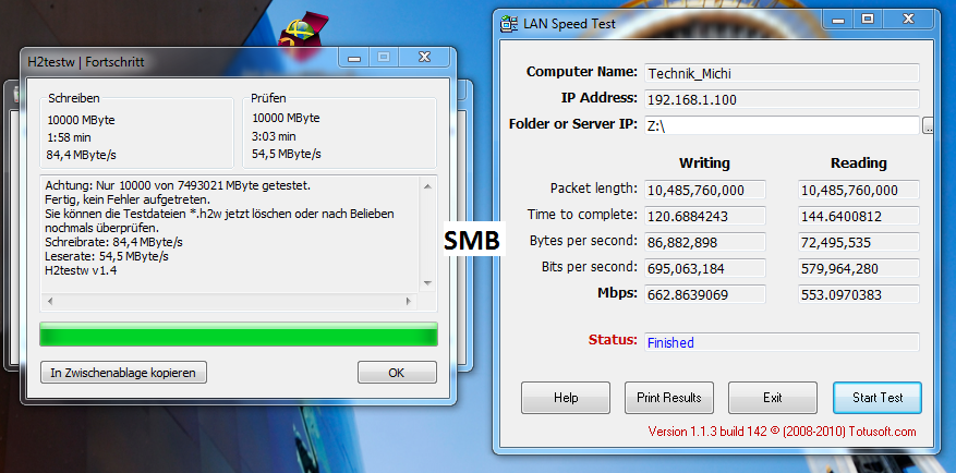

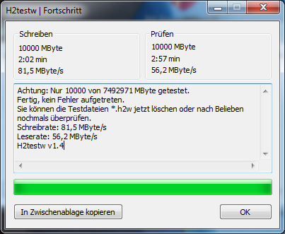

  • Hab gerade in den Reviews gsehen, dass bei denen auch Lesen langsamer ist als Schreiben. Scheint wohl so zu sein bei der DS1010+.

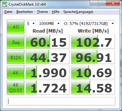

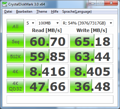

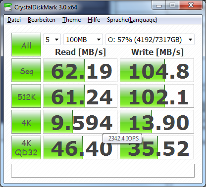

    Habs mit dem anderen Programm getestet, welches bis 70MB/s erreicht.

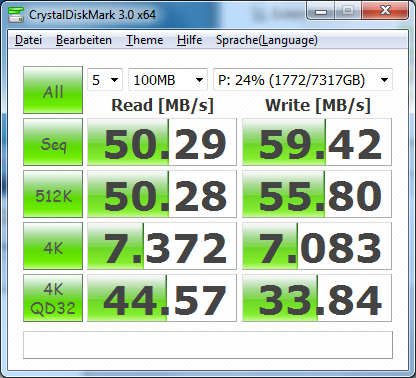

    Tazzler: Was für Netzwerkkomponenten hast du bei deinem Test eingesetzt? Was für eine Konfiguration? RAID5?

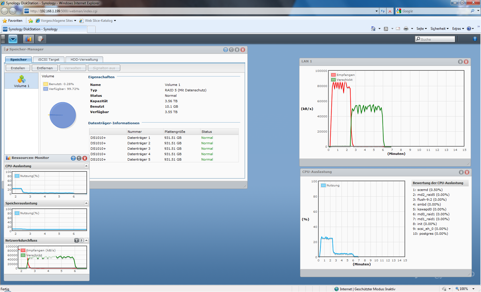

    @DLS: Siehe Anhang. iSCSI scheint in etwa gleich schnell zu sein wie SMB
