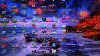

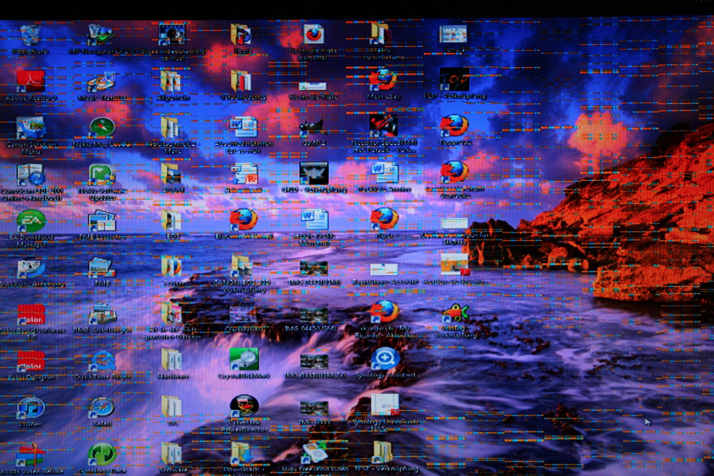

Thx für den Tipp, aber Backen kommt in dem Fall sicher nicht in Frage - Demontieren des Kühlkörpers hingegen schon ![]()
Ich hab auch schon ein LCD sowie 3 Grafikkarten erfolgreich gebacken
Aber dieser Fehler sieht sehr nach defektem RAM aus. Hast du vielleicht aussergewöhnlich viel rebootet nach dem Einbau der Karte?
Nee, die ist zwischen Samstag 15 Uhr (Einbau) und Sonntag Abend (Defekt, am Nachmittag lief sie noch einwandfrei) nur gerade etwa 3 Mal (zweimal für Treiber und einmal, weil ich die Kiste über Nacht nicht mehr durchlaufen lasse) rebootet worden.
Warum sollte das ein Problem sein?
Ich hatte die Revision 1 einer Asus-Karte, welche im Design zu wenig Kondensatoren vorsah. Durch die (ungefilterten) Spannungsspitzen beim Einschalten des PCs gingen so in kürzester Zeit die RAM kaputt. Die erste Karte hielt etwa 2 Tage, die ausgetauschte noch knapp 12 Stunden und erst der zweite Ersatz, Revision 1.01, hielt dann richtig lange durch ![]()
Allerdings war das noch zu XP Zeiten, als man nach jeder Treiberinstallation neu starten musste..
