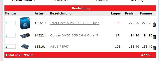

  • Hehe, genau diese Komponenten habe ich mal in den Warenkorb montiert ; ) Siehe Bild. Wundere dich nicht ab den Preisen, habe Spezialkonditionen ; )
    Ist es sehr problematisch, wenn ich einfach die Festplatten ans neue Board anschliesse, ohne das Windows neu zu installieren? Oder ratet ihr immer zu einer Neuinstallation?
