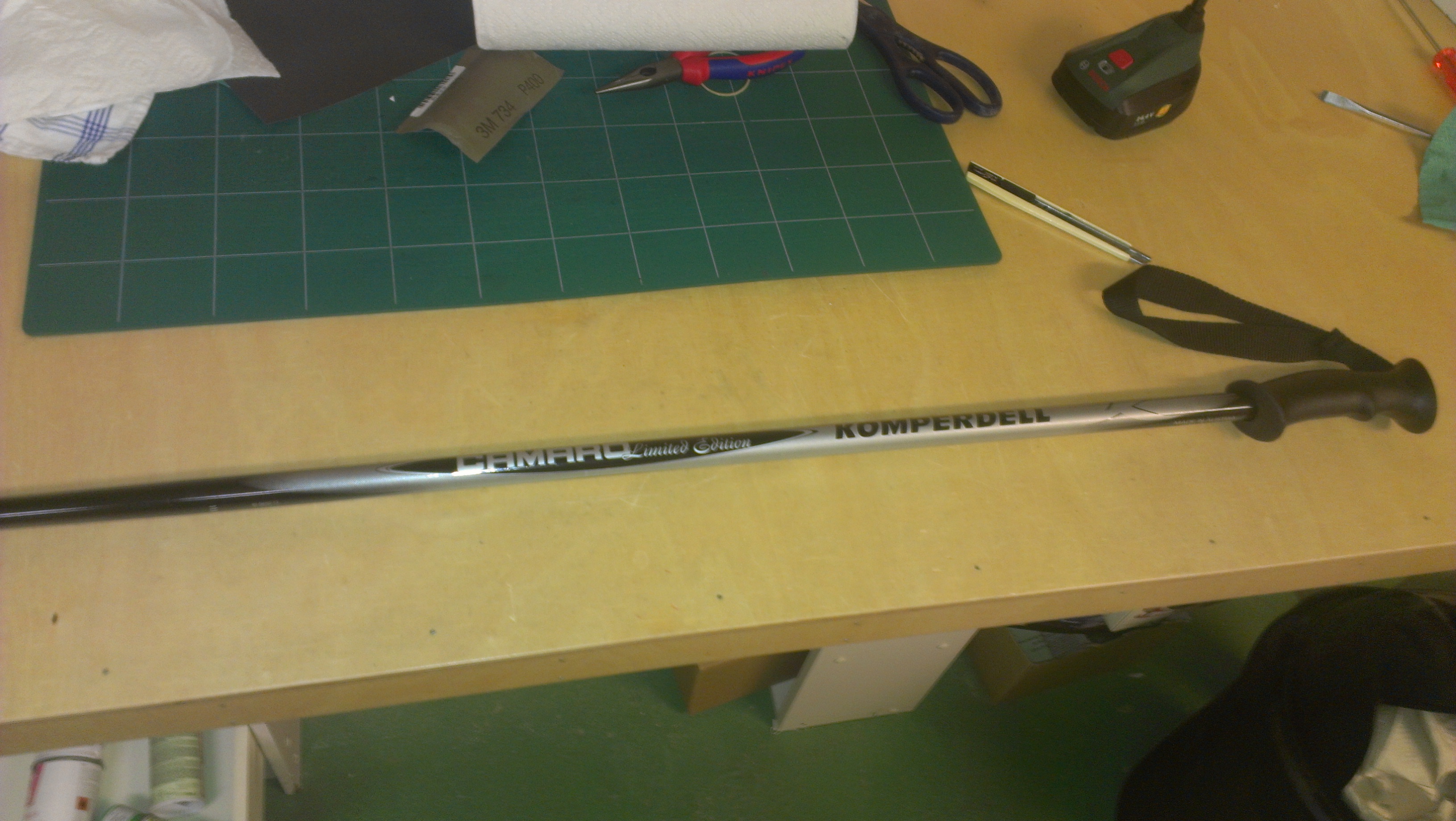

    Ich habe einen Aluminiumstock (Skistock). Der hat eine Lackierung drauf (so ein normaler Leki Stock halt). Dieser muss nun umlackiert werden... ich habe von den Modellautos TAMIYA Lack ()Handelsname: TS Spezial Acryl-Harz Spray, der hält aber nicht, der gibt wie eine Art "Folie" die sich sehr leicht wieder löst.
    Gibt es da spezielle Lacke dafür? Am besten natürlich etwas aus dem Bau&Hobby oder so :-) Halten darf es ruhig für immer...
    Ich habe so schwarze plastikfolie. Die hätte ich ausgeschnitten (negativ), auf den Stock geklebt, lackiert und die folie wieder entfernt. Nur fehlt mir eben der richtige Lack oder Farbe.

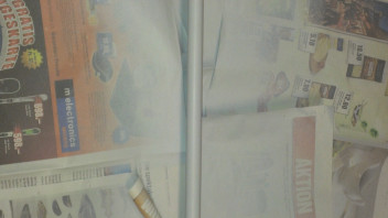

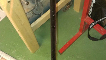

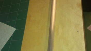

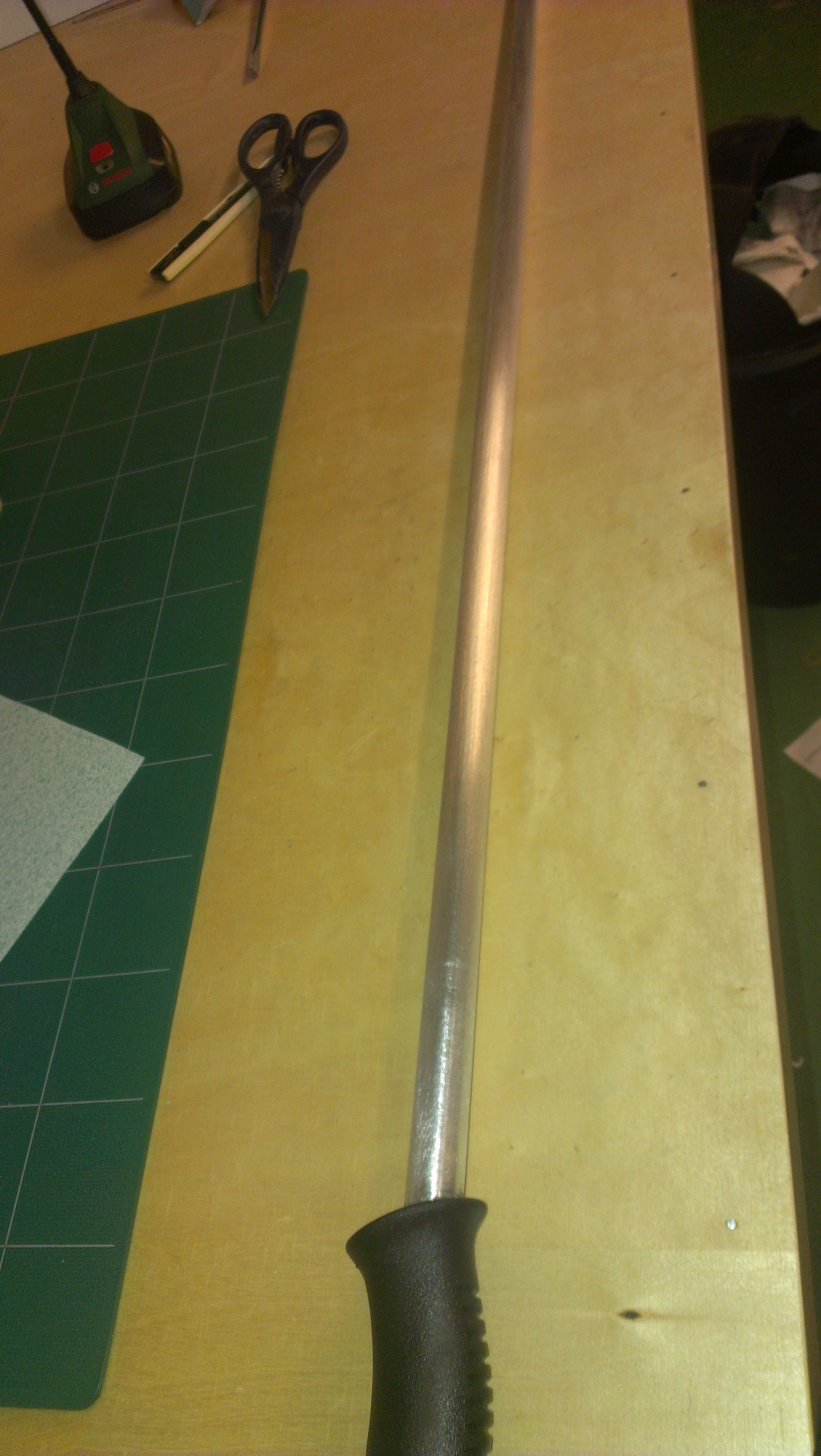

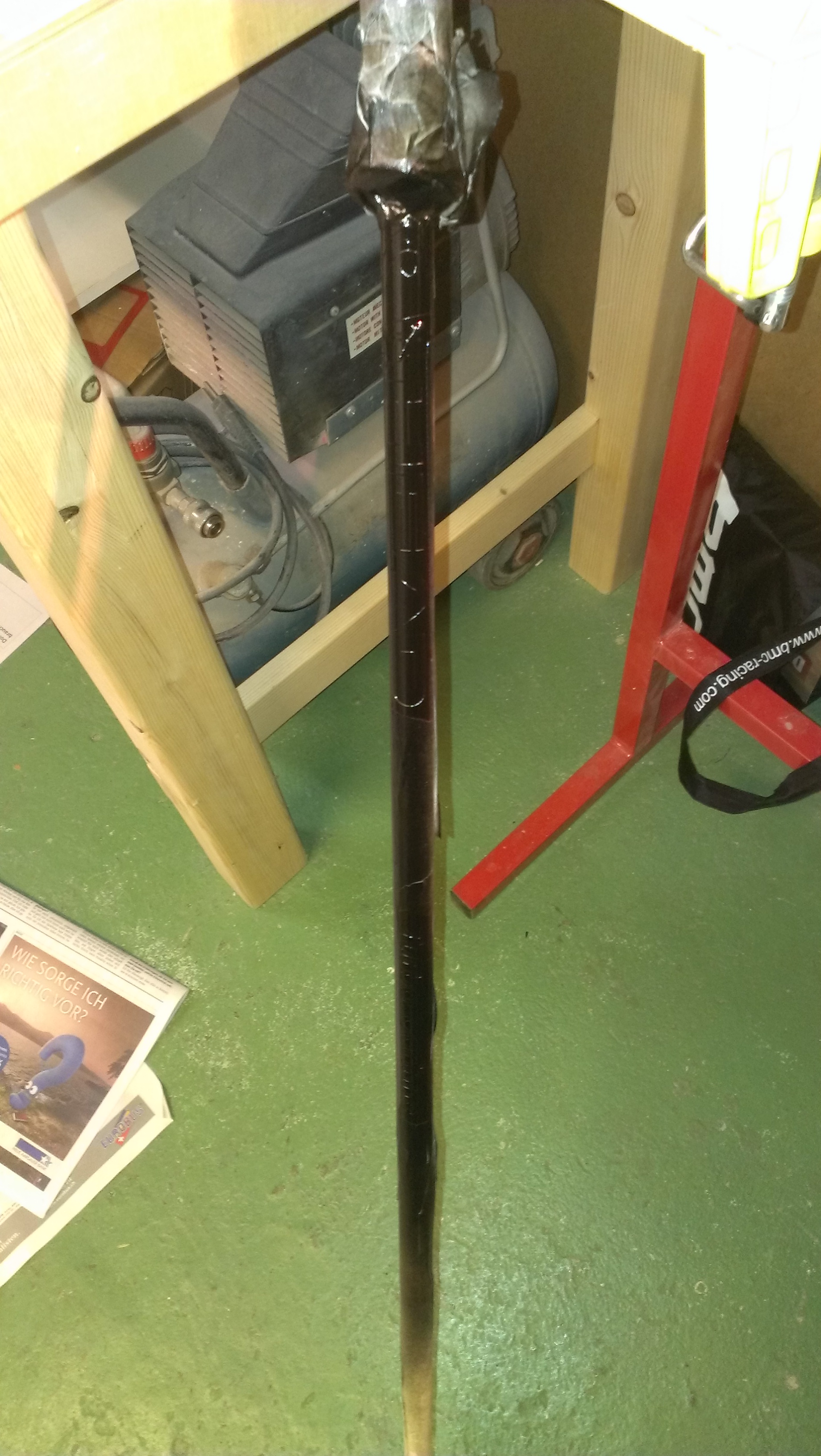

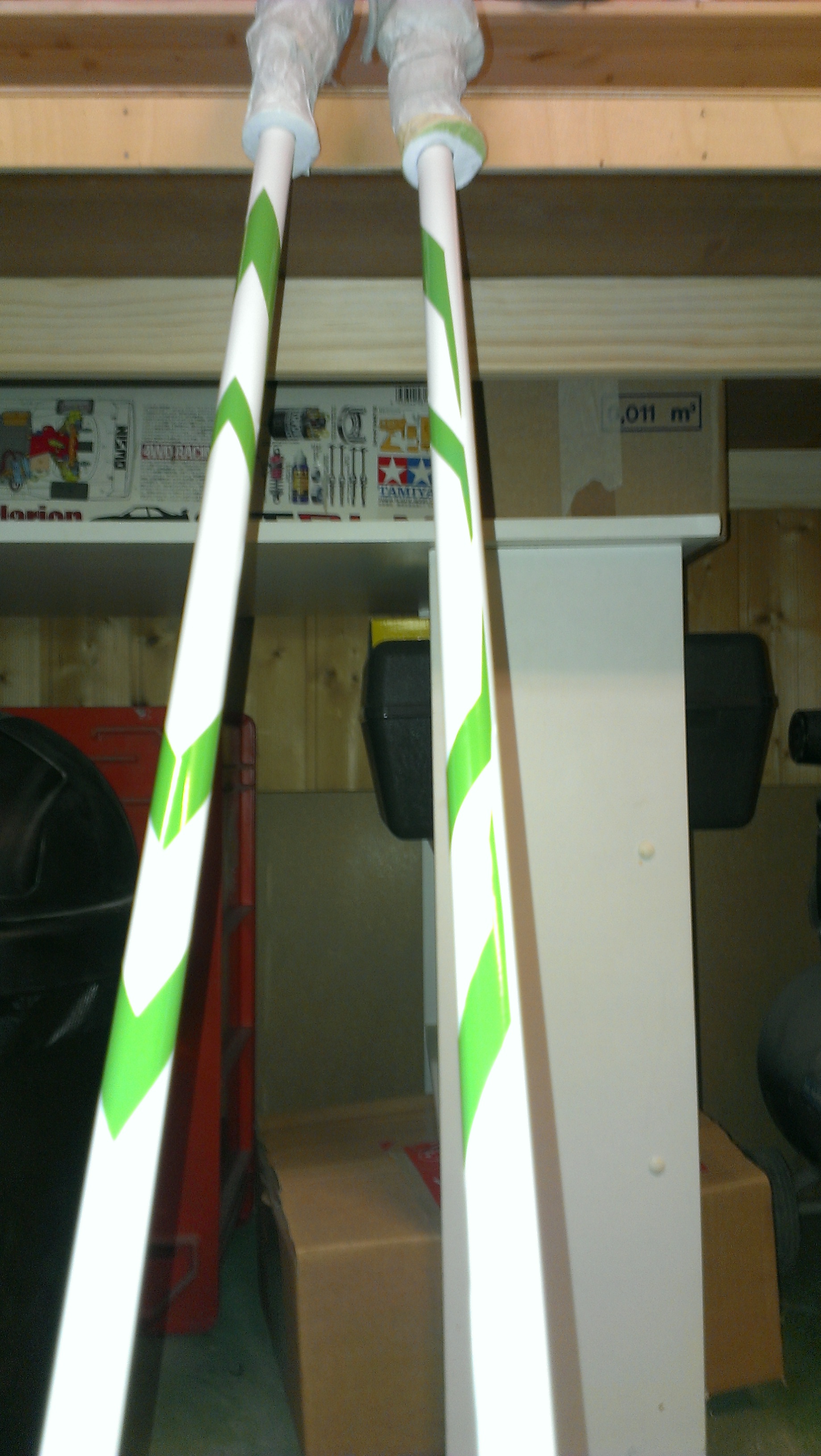

  • habe jetzt das mit dem anrauhen gemacht. wegen dem durchschimmern der alten farbe (schwarz, toll!) habe ich folgendes gemacht
    1) Mit 100er schleifpapier alte lackschicht weg (stinkt übrigens wie die sau)
    2) Mit 400er Metal-Schleifpapier poliert
    3) Mit Brennsprit das ganze geputzt
    4) Aluminium-Grundierung aufgetragen, warum? Später!
    5) mit dem 400er papier anschleifen, Punkt 4 wiederholen
    6) Punkt 5 wiederholen
    => 3 schichten grundierung (das zeugs soll auch etwas robust gegen schläge sein

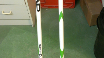

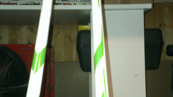

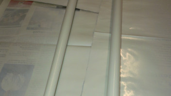

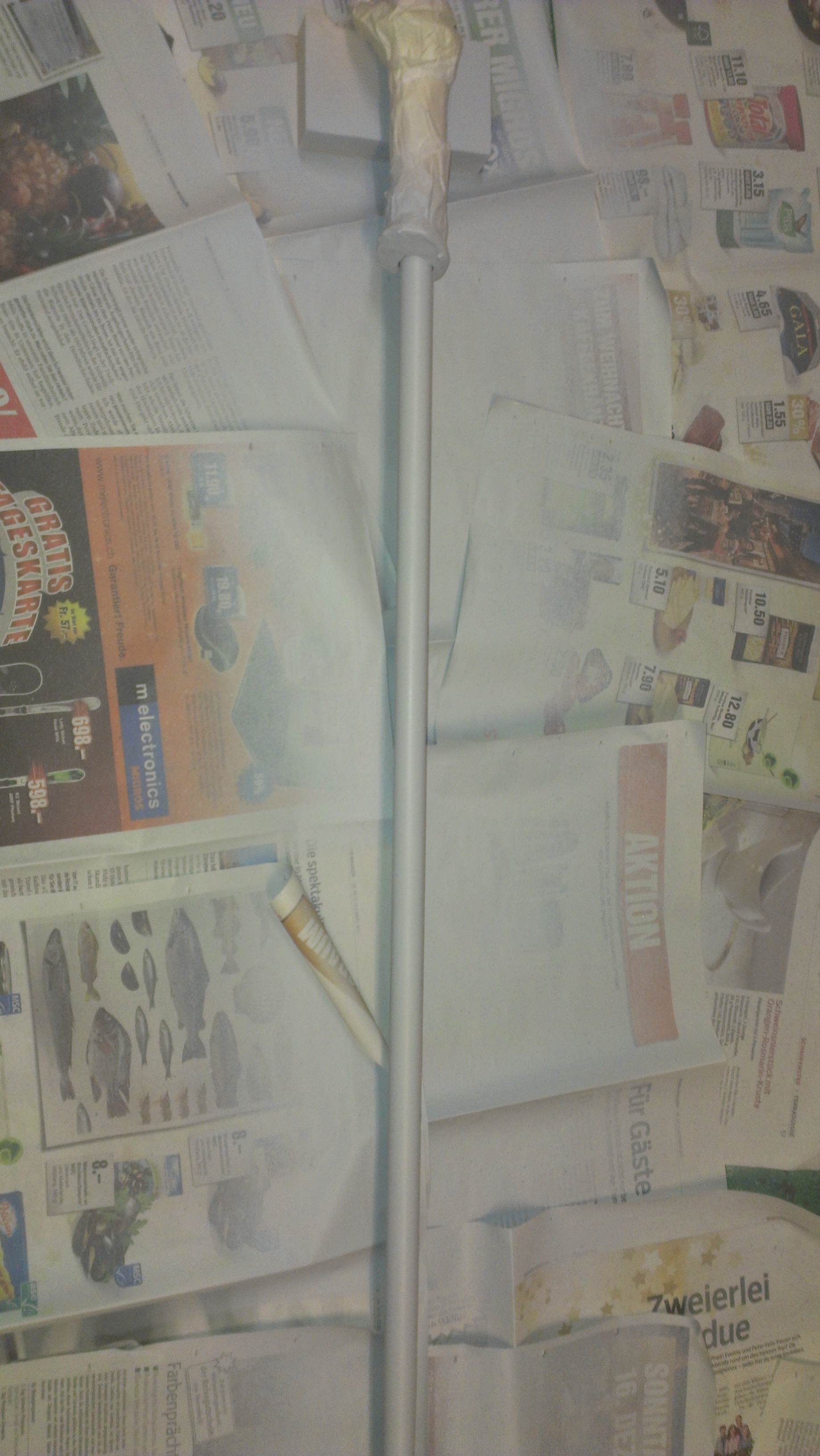

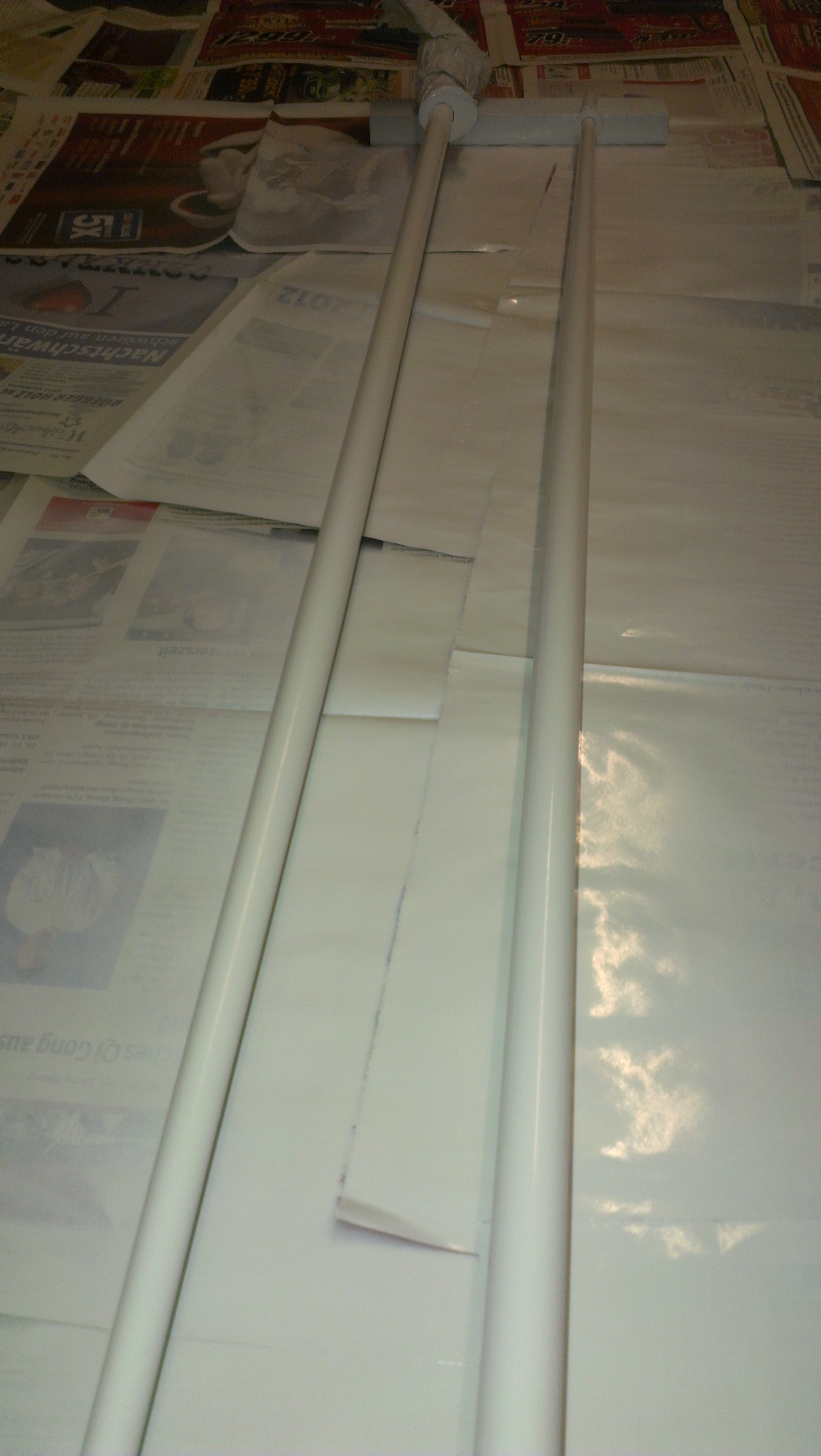

    das lasse ich jetzt mal über Nacht trocknen. Morgen werde ich die Grundierung wieder anschleifen und mit weissen glanzfarbe sprühen, dann ist der Stock mal weiss.
    Warum die Grundierung? Ich muss "Muster" mit anderer Farbe aufsprayen. die entsprechenden Stellen habe ich mit den negativ-folien im griff. Nur, die anderen Farben werden auf das weiss aufgetragen, da kann ich schlecht anschleifen (ich darf ja nur das muster anschleifen und das ist sehr fein). Also habe ich die Hoffnung dass durch die Grundierung und der weissen deckfarbe die andere Farbe 1) etwas besser hält, 2) Wenn sie abblättert kommt nur gleich die unterste alu-schicht sondern eine weisse oder im dümmsten falle eine graue (grundierung) schicht hervor.

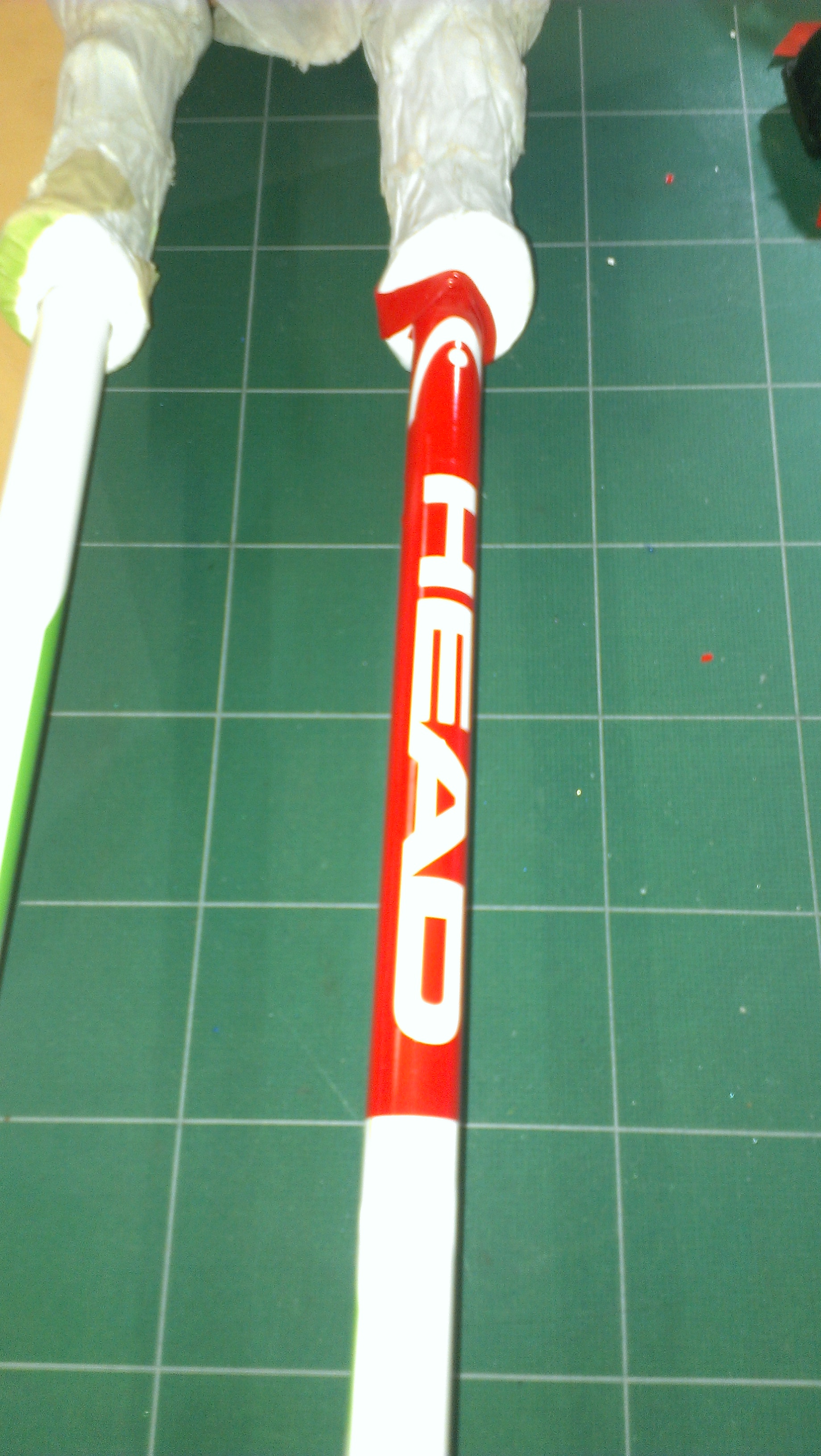

    Wie ich die negativ-kleber mache muss ich noch schauen, von Hand ausschneiden geht gut sobald runde stellen kommen. Mein Cousin hat ein Digital-Druck Geschäft, gehe morgen mal fragen ob er mir aufkleber ausschneiden kann, die ich dann als negativ drauf kleben kann.

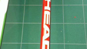

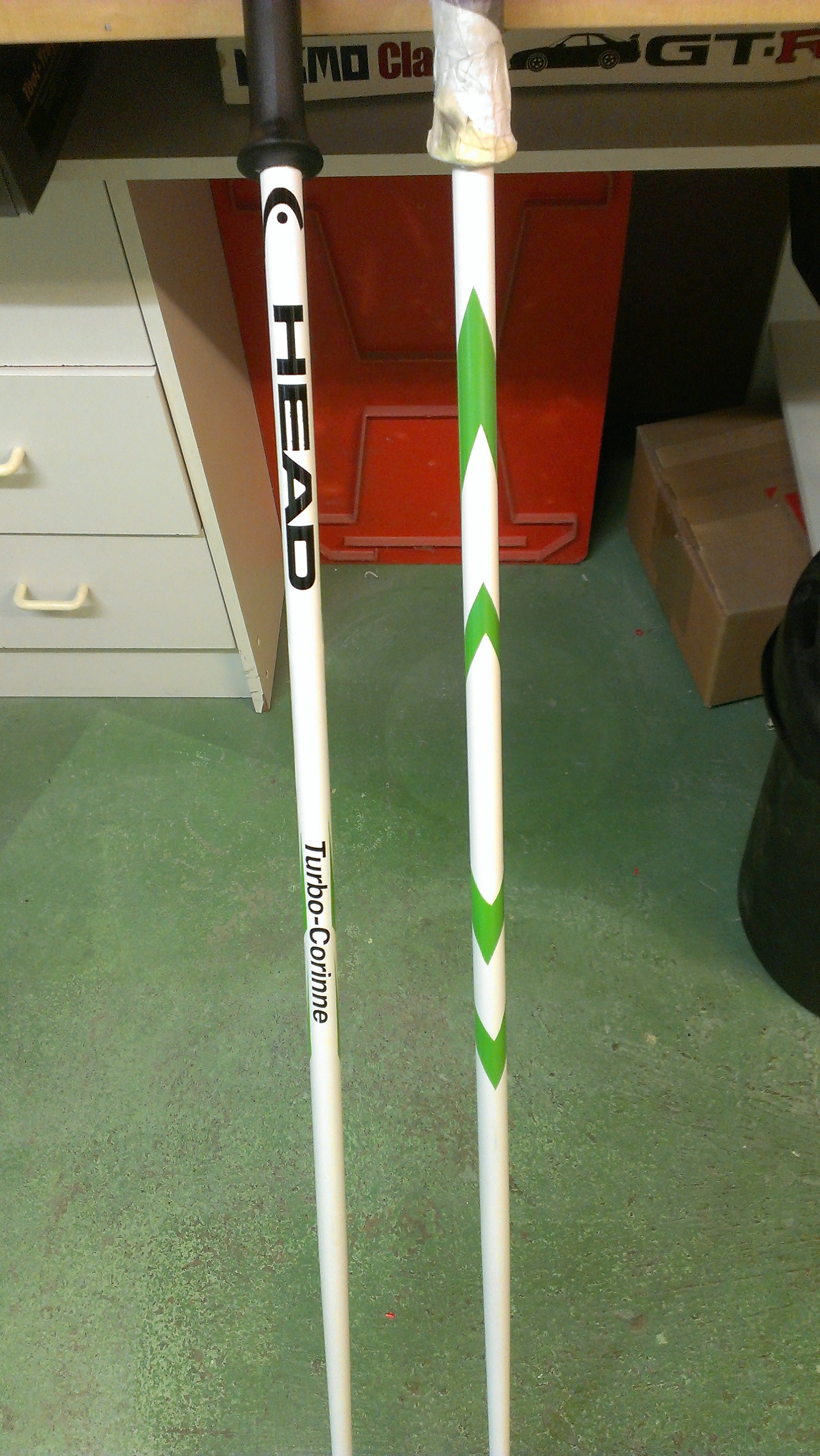

  • Ich habe per Zufall vor Jahren ein Stock gekauft der farblich zu meinem Ski passt. Da ich immer die gleichen Ski's kaufe, ändert sich die Farbe nie :D (Head ist da nicht so führend im Design). Nun habe ich eine Frau zu Hause die noch so gerne auch einen Stock hätte der zu ihrem Ski passt... und da ihr Ski eine Farbe hat von dem es aber keinen Stock gibt, das Design aber zum Ski passen muss (was bei mir wegen der gleichen Marke der Fall ist), muss nun ein identischer Stock her, aber in ihrer Farbe...
    Da ich freude an so Basteleien habe gibts nun halt ein Replika meines Stocks in anderer Farbe und etwas "personalisierter", mehr als Gag und Spass am basteln...

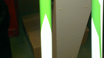

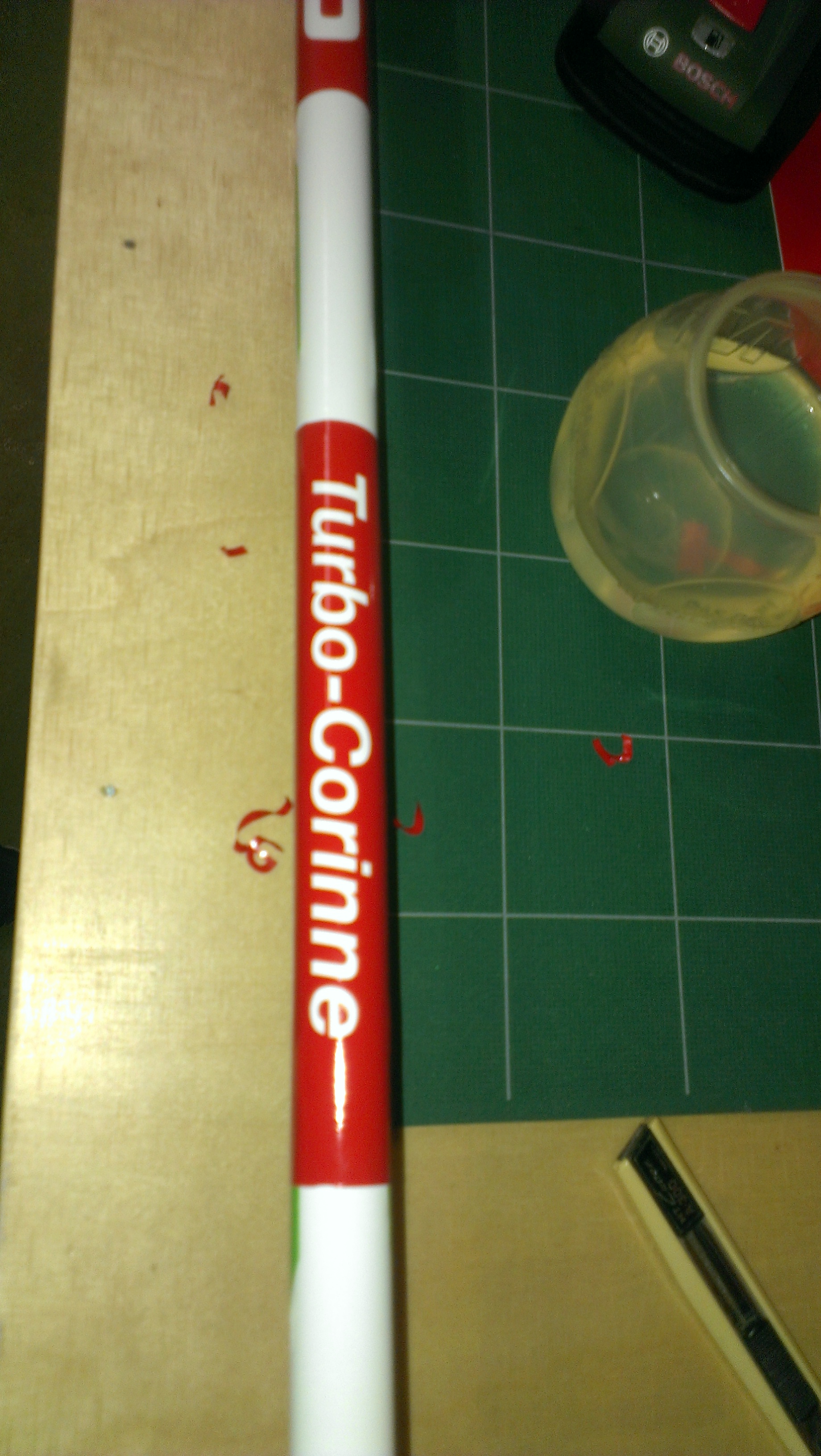

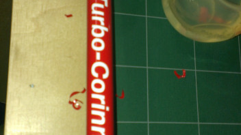

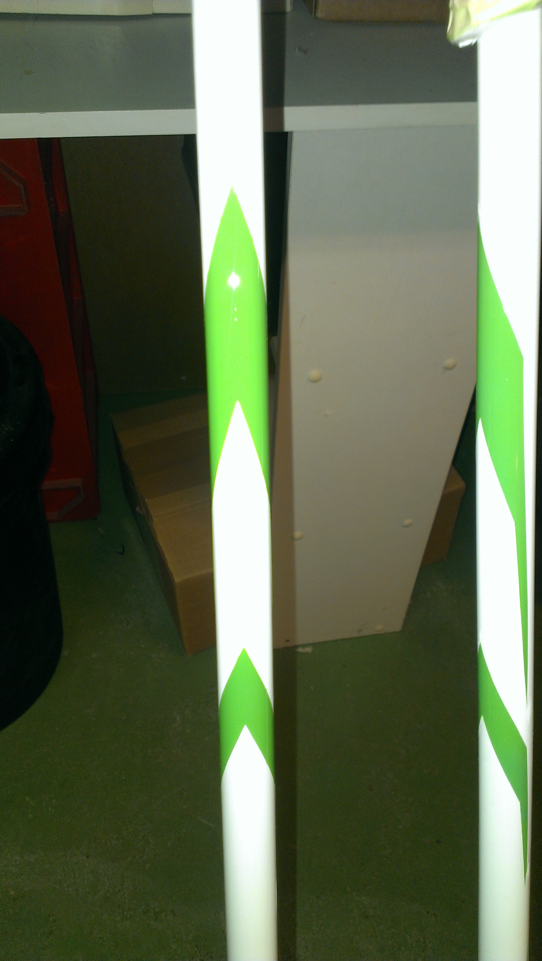

  • Die grünen Formen wurden gleich wie die Schrift gemacht, auch mit dieser Folie. Das ist eine Folie die eigentlich für Blachen gemacht ist, auf anderen Materialien nicht sooo gut hält, dafür kriegt man sie auch rückstandsfrei wieder weg.
