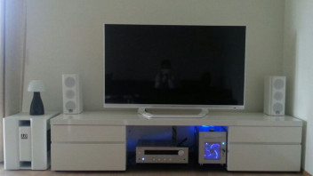

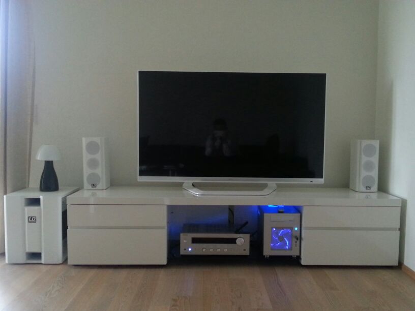

  • Sooo, der TX-8050 von Onkyo ist gestern eingetroffen aus Deutschland, hat mich jetzt knapp CHF 400.- gekostet, tiptop.
    Funktioniert bestens! :applaus
    Danke nochmals an alle Berater!
    Was ich nicht wusste (ist aber kein Problem): Sobald ein Signal über einen digitalen Eingang reinkommt (bei mir also vom TV her), werden die analogen Eingänge gemutet und es wird nur noch der digitale Sound ausgegeben. Wunderbar, wie das automatisch funktioniert. Dachte schon, ich müsste jedes mal den Input wechseln :-).
