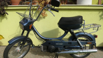

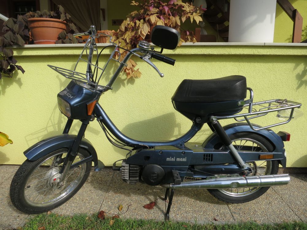

  • Meine Mutter hat in Ungarn einen Puch Mini Maxi gekauft. Prinzipiell ist es eigentlich ein Mofa mit dem Rahmen eines Puch X30 und dem Motor (E50) eines Puch Maxi. Und es hat Fussraster und einen Kickstarter.

  • Ist der Sattel der Tank? Wie geil ist das denn
  • Haha :gap
    Der Sattel ist nicht direkt der Tank. Der Tank ist aber unter dem Sattel.

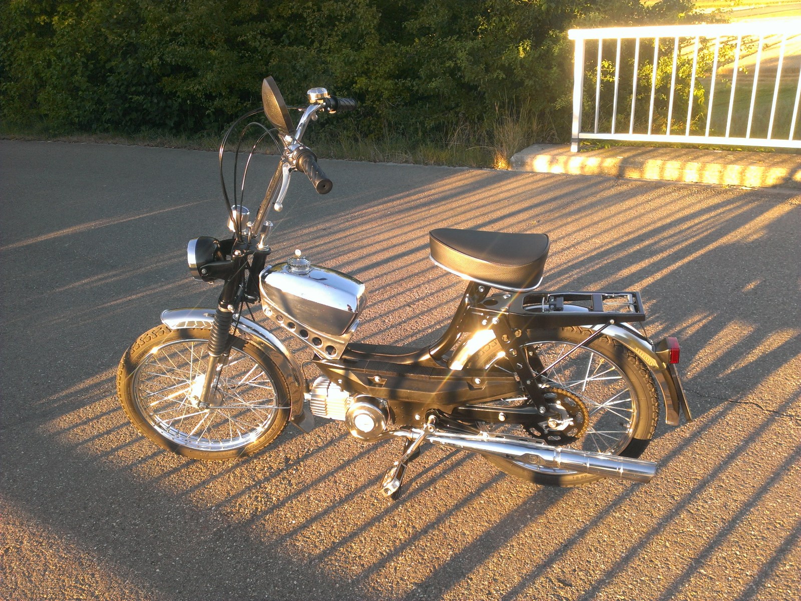

  • Danke. Dieser hier ist allerdings ganz bequem zu fahren. Der richtige "Schüttler" ist mein Puch X30 NS, da keine Hinterradfederung :gap Wenn ich es tatsächlich schaffe, ihn einzulösen, gehe ich damit vielleicht mal ans Alpenbrevet :D
    Ein richtiges Töffli hat auch keine Hinterradfederung, ist nur was für Weicheier :D

  • Das Modell auf deinem Bild hat wenigstens noch ein gefederten Sattel. Meiner (unten) hat nicht mal das :D
