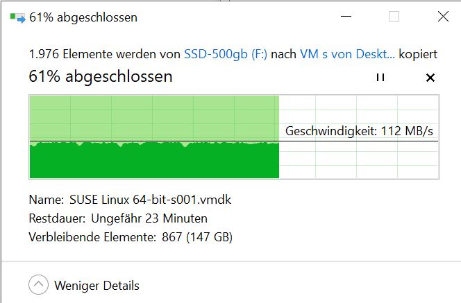

    eigentlich kann ich mich nicht beklagen mit meinem 1GBE bin ich konstant am limit (115mb/s) egal ob lesen oder schreiben.

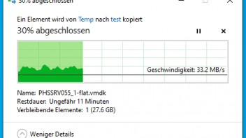

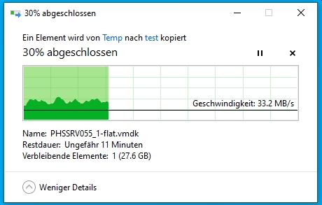

  • So kleinere Dateien werden bei mir meist auch zügig übertragen, ohne dass der Durchsatz zusammenbricht.
    Aber wenn ich was grösseres rüberschiebe, so 40 bis 100GB, ist der Durchsatz recht unterschiedlich.

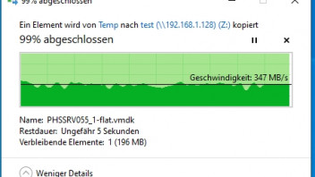

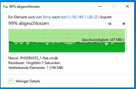

    hab bei 50% mal nen screenshot von meinem VM backup gemacht. bei den kleinend ateien sinkt es schon auf 80 ab, sonst ist es aber recht konstant bei 110

  • Hab die zwei neueren 2TB WD Red Platten mal zum Testen in mein altes Synology NAS gepackt und da habe ich auch eher tiefe Werte beim Kopieren, siehe Anhang.
    MIt den 4TB WD Red, die vorher im Synology NAS waren, hatte ich durchgehend fast das Maximum was über 1Gbit geht.
    Ich lass jetzt das mit den Platten sein und hol mir 4 SSDs als Datenpool. Die hört man wenigstens nicht beim Zugriff :D
