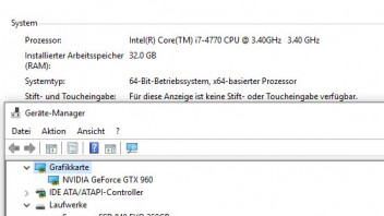

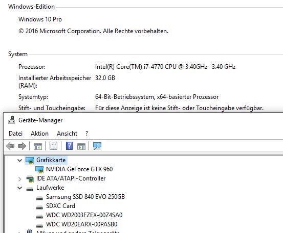

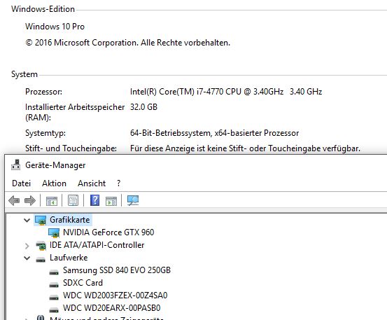

    Habe eine 250GB Samsung Evo 840 und 2x 2TB Harddisks (WD Black). Adobe Suite ist auf der SSD installiert, die Video-Rohdaten liegen auf den beiden HDD's. Mir stellt sich die Frage, ob ich die Evo 840 durch eine schnellere SSD ersetzen soll. Oder ob ich das aktuell zu schneidende Projekt jeweils temporär auf eine neue 120GB SSD ziehe.
    Und ich muss mich mal schlau machen, was ich in Premiere an Einstellungen optimieren kann.
